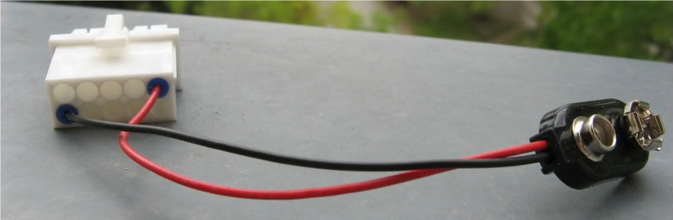

No niin siitä ne asiat alkaa selkiintymään. Kun se III usb tarvitsee sen ulkopuolisen jännitteen syötön (9 v), niin mihin nastoihin tulee +/-, siis takapelissa olevassa socketissa.

Mitä varten sä tarvitset 9v syötön? Meinaatko ottaa komentajan irti kun latailet karttoja? Kone tulille ja usb johto kiinni...
Kuva liittimestä

Kun komentaja on kiinni pyörässä, niin et tietenkään tarvitse mitään ulkoista virtalähdettä sille enää. Pyörä käyntiin, niin komentaja saa silloin kaiken tarvitseman virran pyörältä. Ei muuta kuin USB-piuha kiinni ja latailet kartat komentajaan tai mitä nyt ikinä teetkään.
Joo, et tosiaan tarvitse tuota 9v systeemiä normaalikäytössä. Sen avulla voit latailla karttoja kun komentaja on irti moposta ja ilmeisesti sitä tarvitaan jos päivittää firmwaren, mutta se ei ole tarpeellista normaalikäytössä.

Toimiiko tuo sillon, kun mopossa on virrat päällä, ja kone ei ole käynnissä?
Kokeilin juuri omalla -05 mopolla tuota, ja yhteys muodostuu silloin kun on virrat päällä, mutta karttaa ei suostu lataamaan kumpaankaan suuntaan.
9V patterilla toimii yhteys ja kartan lataus molempiin suuntiin.
Joissain mopoissa (esim. meikäläisen FZ1) pyörän pitää olla käynnissä että ne kartat saa sisään. Pelkkä virrat päällä ei riitä.
Eri merkkisissä mopoissa sähkönsyöttö erilailla.
Esim. mun Yamahassa kun avaimesta kääntää, niin komentajalla vain käväisee sähkö ja sammuu pois.
Kun mopon pistää käyntiin, tulee myös komentajaan sähköt.
Eli kun haluaa karttaa päivittää, pitää joko olla se 9v patteri kiinni tai mopo käynnissä.
Kun haluaa merkata ne kaasukahvan asentoprosentit siihen kahvan kylkeen, parasta vain käyttää sitä patteria, ettei tarvitse huudattaa konetta.
Kartan voi tosiaan ihan hyvin päivittää koneen käydessä, se ei aiheuta ongelmia.
