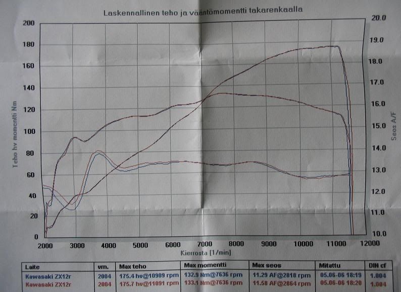

Tuollapa tuo käyrä. Ite en tosta nyt nii jymmärrä mut hyvältä tuo tuntuu. Vetää tasaisemmin, ei kaupungissa nyi niinkuin ennen. Vastaa kaasuun ihan toisella tavalla ja tässä Haminan reissulla huomasin pienen positiivisen jutun että kulutus tippui aikalailla. Nyt tankillisella pääsee sen 300km helposti kun ennen jo 250 kohdilla oli pakko tankkailla
käyräää

Näyttääpä tehokäyrä aika samanlaiselta kuin omassakin pyörässä, hiukan huiput menee omassa korkeammalle, mutta muuten lähes identtiset. Tuo sun kulutus alkoi askarruttaan... että ihan helposti menee se 300km?? Omalla pyörällä ei pääse nyt edes 200km tankillisella. Eli kulutus noussut aika huomattavasti, mutta pyörä pelaa kaikilla kaasunasennoilla todella hyvin... ja hyvin pukkasi tehoa/vääntöä penkissä. Mitenhän tuohon kulutukseen pitäisi suhtautua? Käsitys kuitenkin, että jos virtaukset muuttuu oleellisesti niin sopan syöttöhän pitää lisätä ettei kävisi laihalla. n. 10l vie siis nyt sadalle, mikä on kyllä paljon, mutta en alkaisi mielellään turhaan säätämään, koska pyörä pelaa hyvin. Kaverin R1:nen kuulosti samoilla virityksillä kuluttavan myös lähes 10L/100km ja se pyörä myös pukkaa hyvin tehoa ja pelaa hyvin. Olisiko kenelläkään valaisevaa tietoa tähän asiaan?

175,7hv/133,1Nm. Pyörä -04, Micron Serpent putki ja PC3. Ei säädetty mitenkään, ainoastaan ruiskukartta ladattu netistä.
Dynolappu
Dynolappu säädön jälkeen
Katsotaan saako tuosta säätämällä nuo alakierrosten seokset paremmiksi. Lisään tähän uuden dynolapun kun saan pyörän säädetyksi.
Edit:
Tuossa on nyt uusi lappu säädön jälkeen. Huipputehoa tuli muutama heppa lisää ja kaasuun vastaavuus parani mielestäni koko kierrosalueella. Kuten näkyy, seoskäyrä suoreni aikalailla. Kulutusta en ole vielä ehtinyt mittaamaan, todennäköisesti tippuu ainakin litralla. Ennen säätöä se oli noin 8 litraa/100km.

käyrä näyttää tolle.Käyttäytyminen parantui kauheena, vastaa kaasuun ilman mitään viivettä ja voimalla mutta tulikinhan sitä 20hv lisää. Ruiskuboksit on kuulemma joka vuodelle ihan erillaiset 12r:ssä että 02:een ei käy 01 eikä 00 eikä 03 säädöt vaan niitä on muutettu ja paljonkin kuulemma.
Kulutus oli ennen säätöä yli 8L ja matkassakin 7.3 mutta nyt sen pitäisi pudota. Vielä en ole koko tankkia tyhjentänyt että ei voi kertoa.
