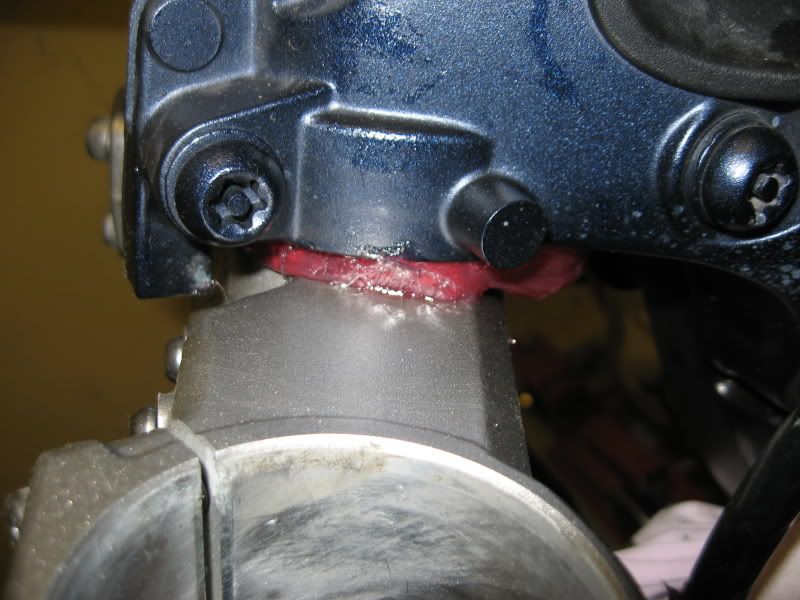

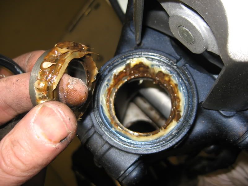

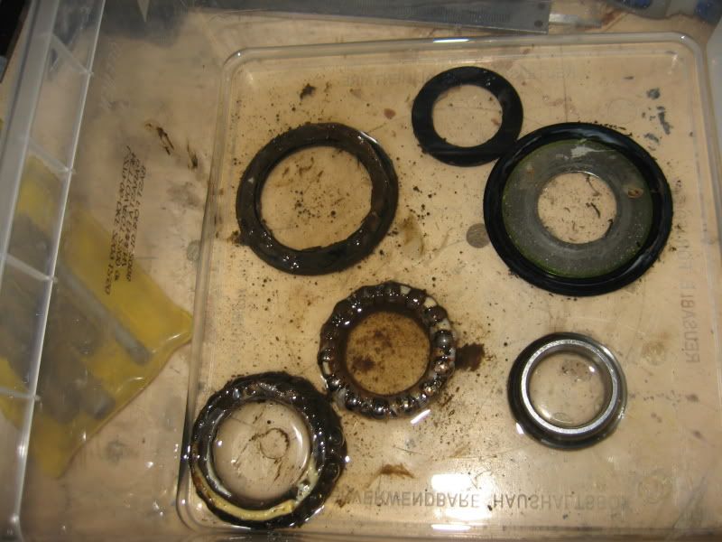

Tämmöistä moskaa sieltä löytyi - Rasva oli toiminut kuten Libresse imien nesteet itseensä:

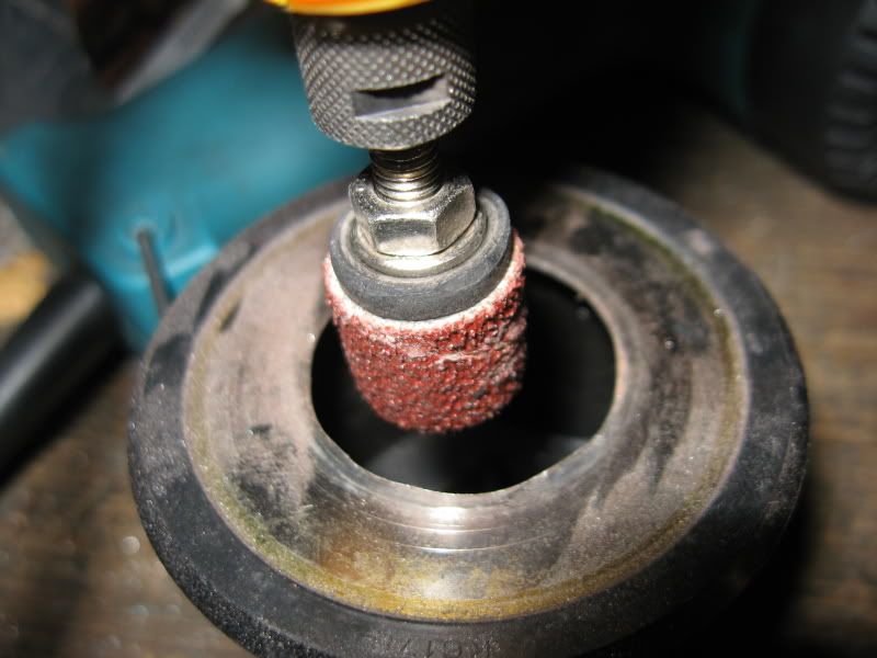

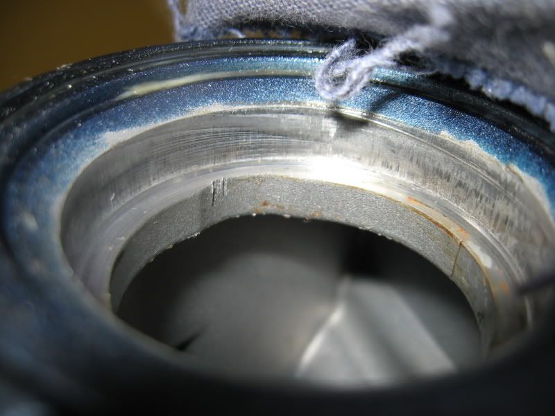

Syy löytyi --> Ylätiivisteen tiivistepintakin oli maalattu karhealla maalilla --> tassä kuvassa tiivistepintaa on jo hieman siloitettu:

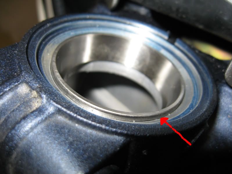

Vanhojen laakeriskoolien (vaimitänenytoli) irroitus oli pienen työn takana - ei kannata ottaa oppia

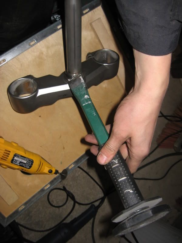

Käytin SKF laakerien kanssa alatiivisteenä uutta ylätiivistettä, mutta keskireikä on vakiona hieman pieni:
Joten isonsin sen reiän oikean kokoiseksi:

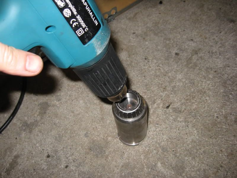

Lämmitin laakeria hieman ja laitoin kolmion pakkaseen:

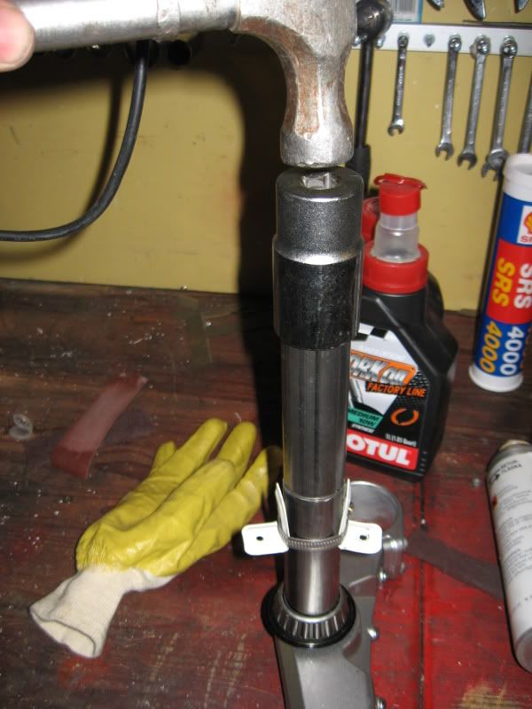

Ja käytin hieman voimaa:

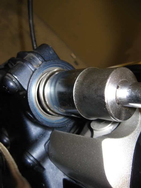

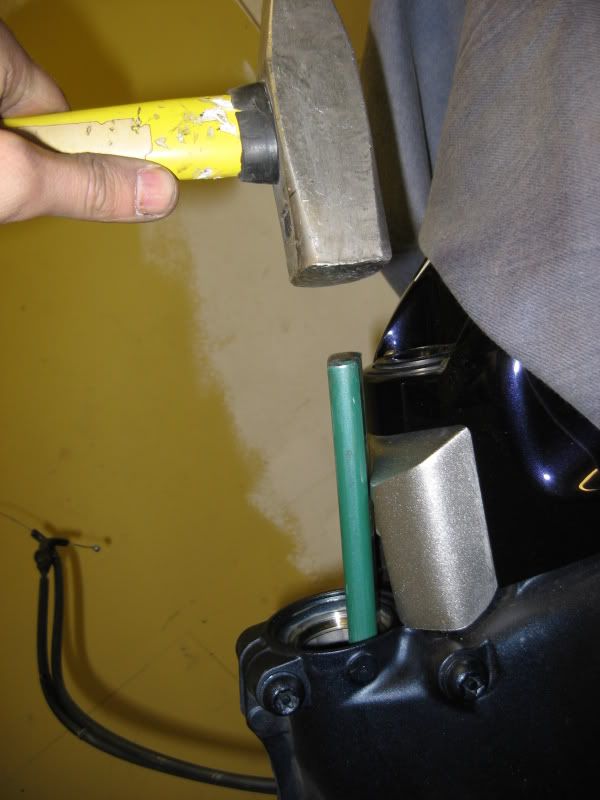

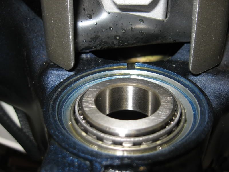

Uudet skoolit naputtelin vanhoja skooleja hyväksi käyttäen paikalleen:

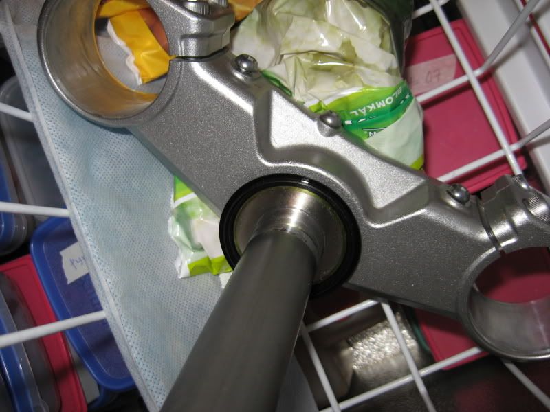

Yläpäähän jäi mukava lisäeste veden pääsylle laakeriin:

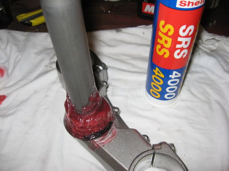

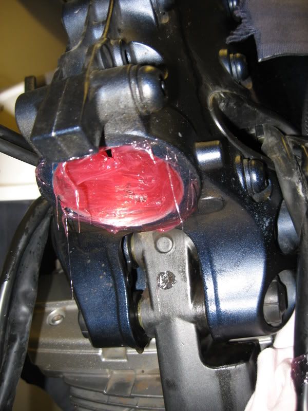

Lopuksi riittävästi vedenkestävää rasvaa ja osat takaisin paikalleen - taisin hieman liioitella rasvan määrässä:

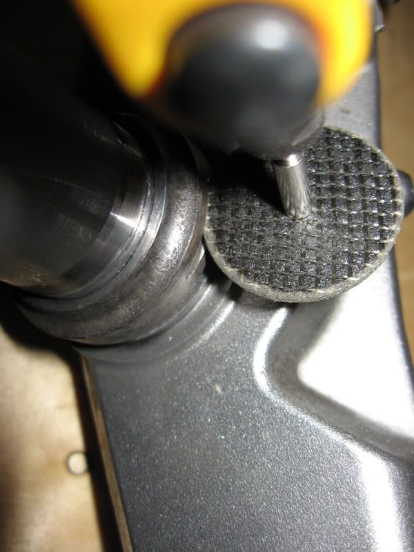

Tässä hieman lisää kuvia, kun kerralla ei voi laittaa kovin montaa kuvaa...

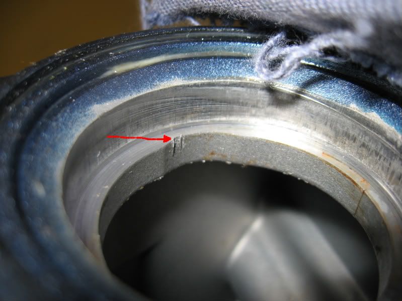

Nuo naarmut tuli kun irroitin vanhoja skooleja, joten hioin skoolia vasten tulevan pinnan sieäksi, jottei karheudet jää kantamaan..
