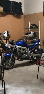

Tuollainen vm. 2005 SV 650 siis löytyy. Itsellä ollut nyt kohta kolmisen vuotta ja taannoin erehdyin ratapäivillä käymään ja nyt kesällä ajatus olisi Alastarossa pyöriä sen verran mitä töiltä ehtii. Tarkoitus olisi kuitenkin toistaiseksi kilvissä pitää. Tässä kuussa olen nyt hieman isommalla kädellä päässyt osia ostamaan.
Tulossa on:
Säädettävät jalkatapit
Kaatumatanko
Metzelerin Sportec M7 RR -takarengas
Ketjut 14-46 välityksille
DR404 Belly pan
R6 kaasukahva
Tällä hetkellä takaiskarin virkaa hoitaa vm. 2006 ZX-10R:n takaiskari.
Mitä tuohon keulaan tulee, niin hieman ummikko niissä asioissa olen. Itsellä painoa löytyy karvan päälle 80kg ilman ajovarusteita. Aluksi ajattelin, että olisin vm. 2006 GSX-R 600:sta koko keulan ottanut, mutta se tulisi tässä kohtaa turhan kalliiksi lompakolle, joten tarkoitus olisi vain keulan sisuskaluja päivitellä.
Varmasti noilla 0,85kg/mm jousillakin muutosta saisi, kun se keula on vakiona niin vempula. Racetechin laskuri antoi suunnaksi 0,95kg/mm minun painoiselleni. Kannattaisiko kuitenkin sieltä lähteä liikkelle, vai voiko noilla jäykemmillä öljyillä saada niin paljon vaikutusta, että 0,85kg/mm toimisi?
Tulossa on:
Kaatumatanko
DR404 Belly pan
R6 kaasukahva
