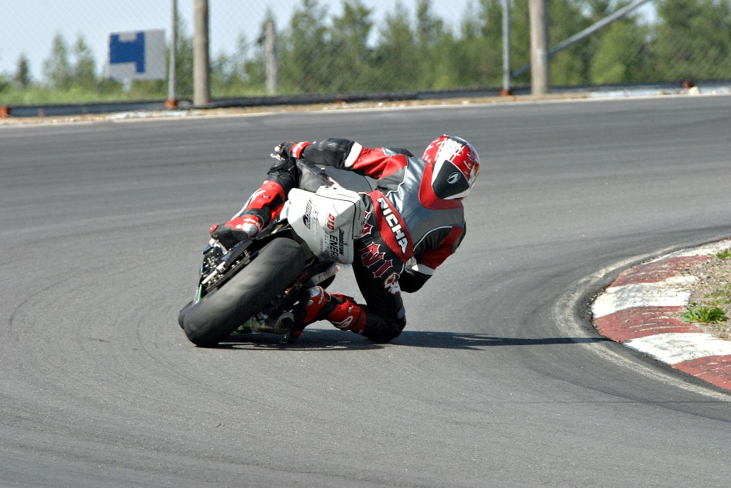

Tuossa on yksi kuva missä on hiukan tuo ajoasento sinnepäin ja katsekin jossain siellä missä sen kuuluisi olla. Aika itserakastahan se on omia kuviaan linkittää, mutta sponsorit tykkää kun he näkyvät.
Tämä siis Kemoralta ja karusellin ylämäki oikea. Kuva linkkinä ku oli niin iso
Ja toinen kuva missä katse on sinnepäin minne pitäis sujahtaa. Kuva on otettu Motoparkin shikaanin jarrusta.
Onkohan noista kenellekään mitään tajua?
..vastaohjauksella näytetään menevän....
Ei, kyllä sinne mennään ihan luistokytkimen avustuksella. Ei noin rajua vastaohjausta muutoin tartte.

Radalla vastaohjaus tulee hiukan itsestään, kun alat roikkumaan niin ulkomutkan käsi vetää vaistomaisesti tankoa väärään suuntaan ja tekee ns. vastaohjauksen. Se tulee ihan luonnostaan, ei siihen tarvitse keskittyä sen kummemmin.
