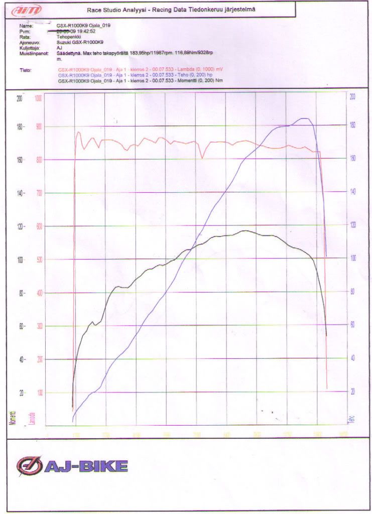

Tottakai noista tehoista puhutaa vasta sitte kun on säädetty. Ei nyt yoshia sinne heitetä ja sit ei säädetä ollenkaa??
Mut K9 huutaa koko putkea. Oliko kaks käppyrää tuol gixxer.fi ja eri penkeissä ja molemmissa +20hv lisää
Siinä yoshi:
Ja akra
ja vielä yks Yoshi
Et kyl taitaa K9 huutaa kokoputkistoa
ota joku sellanen mihinkä saa killerin kiinni. pitemmälle matkalle ottaa killerin takapaksiin jos alkaa meteli keljuttamaan ja jos ratakärpänen purasee niin pääsee myös näille rajotettujen desibelien alueille.
penkkivedoista sain sen verran selvää että täys kaasulla ja yoshin sliparilla afr aika tarkkaan 13.5 pintaan ilman säätöjä. osakaasu röpöttää 2500-3000rpm paikkeilla mutta ajaa pikkasen isommilla kierroksilla niin ei haittaa.
