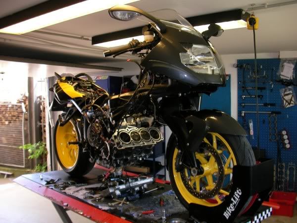

Laitoin mopoon uutena samantien noi mömmöt ja seuraavan kerran tonnin huollon jälkeen. Mopolla oli ajettu noin 2800km, kun se avattiin turbosarjan asennusta varten. En tiedä miltä ne pytyt näyttäisi ilman käsittelyä, mutta kyllähän ne hieman kiilteli, mutta ei ne hoonausurat sentään umpeen ole menneet. En millään mikroskoopilla ole kytännyt, nutta sormella koittamalla ei mitään karheutta ollut havaittavissa. Ehkä se sitten jotain pahinta karheutta siloittaa, mistä luulisi olevan pelkästään hyötyä. Ei löytynyt parempaa kuvaa, mutta kai noissa pytyissä jokin vähän loistaa (keskimmäisissä näkyy männäpäät):Sylinterien seinämät saavat peilipinnan. Nyt koska sylinterin lasimainen pinta ei tarjoa öljylle minkäänlaista tartuntapintaa, männänrenkaat kaapivat kaiken öljyn viimeistä pisaraa myöten pois sylinterin pinnalta. Näin kun mäntä nousee ylös, ylimmät renkaat hankautuvat sylinterin seinämiä pitkin ilman öljyä. Tästä hankautumisesta johtuen alkaa moottorin nopeutunut kuluminen. Kuluminen ei tapahdu hetkessä, mutta muutaman sadan tuhannen kilometrin jälkeen jossakin erämään keskellä ensimmäinen männänrengas sanoo poks.
