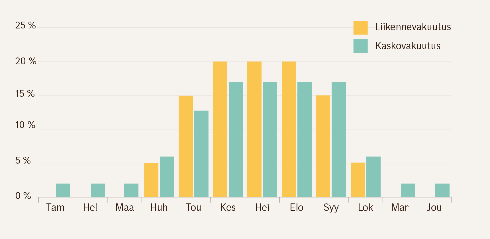

Vuodenaikahinnoitteluun liittyen, vakuutusyhtiöistä ainakaan Pohjola ei sisällytä vakuutusehtoihinsa vuodenaikahinnoittelun perustetta. Tämä tekee tulevien laskujen tarkastamisen mahdottomaksi. Annoin palautetta aiheesta, että eihän tälläistä sopimusta voi olla, jossa sopimusosapuoli ei saa selvää hinnoittelua. Katsotaan tuleeko tähän tarkennusta. Uteliaille tiedoksi, tällä hetkellä Pohjolasta sain tämänlaisen tiedon:
Moottoripyörän vakuutuksen maksut painottuvat tällä hetkellä seuraavasti: huhtikuu 10%, toukokuu 15%, kesä-, heinä- ja elokuu 20%, syyskuu 10% ja lokakuu 5%.

Muuten, OP tarkka vuodenaikahinnoittelu on seuraavanlainen:
OP sanoi:
-marras-maaliskuu: 0 % / kk
-huhtikuu: 9,7 %
-toukokuu: 16,3 %
-kesä-elokuu: 18,7 % /kk
-syyskuu: 12,5 %
-lokakuu: 5,4 %
Tuoteoppaan sivulla 8 on suuntaa-antava käyrä.
Siis mitä helvettiä. Minulle juuri asiakaspalvelija sanoi että prosentit ovat nuo mitä aloitukseen laitoin. Nyt saatan kimmastua jos tuo pitää paikkansa. Mitähän tykkäsivät jos minä viilaisin 1,3% asuntolainan korosta edukseni. Pitää ottaa yhteyttä, sillä nyt ollaan periaatteen äärellä.
