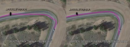

Tässä sama kuvana, jos vähän helpottaa sisäistämään. Ja ennenku joku ehtii viilata pilkkua, ni joo ei se linja ihan 101,5% mene juuri noin, mutta idea on oikea.
Punanen on Popedan ongelma. Kuten näkyy, niin kuski joutuu tekemään helvetin tiukan käännön, ja ennen sitä tappamaan vauhdin, jotta tiukka kääntö on mahdollinen. Ja koska vauhti kuolee, niin tod näk kuski "paikkaa" tilannetta kaasulla, joten toinenkin mutka menee leveäksi.
Sininen on miten tuplamutka abaut pitäis ajaa.
Vihree on välimallin ratkasu jolla kuski voi opettaa itseään ajamaan kovemmalla vauhdilla ko tuplamutkaan.

Scuuba, pystyisitkö heittämään tommost graafisempaa piirrustusta Alastaron 1 mutkasta?
Musta tuntuu et hyökkään siihen ykköseen aivan liian aikasin, minkä takia ylläri ylläri apex on aivan liian aikasin ja sit ku tuun mutkasta ulos ni mutkan jälkeen täytyy jarrutella ettei mennä hiekalle... Siinä tiessä on ennen mutkaa ainakin 1 valkonen täplä, videolla näkyy et joka kerta osun siihen täplään eli veikkaan et pitäis olla varmaan joku puol metriä täplän vas puolella et saa sen mutkan menee nätisti???????? Korjatkaa jos oon nyt TAAS kerra iha kujalla...

Mulle opetettu, että molemmat täplät jää oikeelle, sit vasta taitto sisään.

Kato siit videolta näkyykö sun vasemmalla puolella se toinen valkonen täplä, jos, niin sekin pitää kiertää.
Ja kato vaikka tuolta rataprofiili
http://www.mprata.fi/index.php?topic=986.0
niin huomaat että se ykkösmutka koostuu tavallan tiukasta ja loivasta mutkasta.
