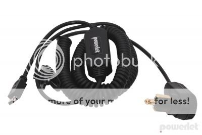

Jos kypärän BT:tä haluat ladata ajossa, niin siihen tälläinen johto pyörän 12v pistokkeeseen. Antaa sen 5v latausvirran kypärän BT:n. Käsittääkseni se USB siellä oikeassa taskussa ei anna ulos 5V:a ( en ole aivan varma ), mutta minä en ainakaan viitsisi ottaa sieltä virtaa, ja ajella se luukku auki Ipodit sisällä. Pitäisi sitten vetää se ulos jostain muualta, joten tuo erillinen latausjohto tuntui itselle ainakin kätevimmältä vaihtoehdolta.
Itse tilasin johdon jenkeistä, www.powerlet.com , kun R.M. Heinolla ilmoittivat ettei heillä ole. Päivä jenkkitilauksen jälkeen, Heinolta ( Tampere ) soitettiin että heillä onkin noita hyllyssä.
