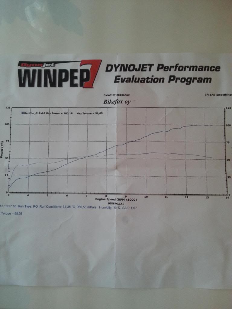

Onko kukaan laittanut Power commanderia cbr:räänsä? Onko kannattava hankinta hyöty/hinta suhteessa?
Riippuu siitä, mitä hyötyä olet hakemassa ja miten olet mahdollisesti tuunannut pyörääsi?
Jos sinulla on pyörässäsi kiinni vakio-osat, niin tällöin Commanderin vaikutus on melko vähäinen. Commanderilla saat ehkä parannettua kaasun vastaavuutta (eli sitä tuntumaa, miten pyörä reagoi, kun käännät kaasukahvasta) sekä tasoitettua käyntiä, etenkin pienillä vaihteilla ja kierroksilla ajettaessa.
Jos sinulla on jotain virityksiä pakoputkistossa (vaihdettu putkisto ja/tai äänenvaimennin), niin silloin Commanderi on hyvä olla olemassa, jotta moottorin toiminta (polttoaineen ruiskutus, sytytys, ilmansyöttö) saadaan optimoitua vastaamaan uutta putkiviritystä.
Mikäli Commanderin asentaa, niin tällöin pyörä on hyvä myös käyttää dynometrissä säädettävänä. Valmiita säätömallinnuksia (karttoja) löytyy myös netistä, mutta jokainen pyörä on kuitenkin yksilöllinen ja jokaisella kuljettajalla on omat tarpeet/toiveet pyörän käytön suhteen, joten paras on käydä dynometrissä, jotta saa moottorin säädöt juuri sellaiseksi, kun oma käyttö edellyttää.
Itselläni oli Commanderi pyörässä (+tehoslipari, K&N ilmansuodatin ja quick-shifter) ja olin siihen erittäin tyytyväinen.

Ainut muutos on akrapovicin slipari, tarkoitus oli laittaa pyörä säätöihin alan liikkeessä samalla kun menee eturengas vaihtoon. Mitä kaikkea pitää purkaa että pääsee käsiksi ilmansuodattimeen? Tankki pois?
tarviiko kukaan pc31 orggis neuloja ja suuttimia? Mulla ois joutilaat sellaiset. Lisäksi ois dynojetin suuttimia mutta setti ei oo täydellinen vaan siitä puuttuu muistaakseni toiseksi suurimmat. Laitoin nimittäin hiukka pienemmät kuin mitä ohjeessa neuvottiin.
Nuo kaikki saa asevelihintaan vaikka parillakympillä +posti. Kymppi lisää niin saa uuden aftermarket jalkatapin matkaan. Oikean puolen tappi. Ulkonäöltään orggista vastaava
