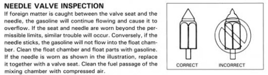

Toin tonnisatatsen gikserin serkku RF900:n servicemanuaalissa on tämän näköinen kuva neulaventtiilistä…

shyhander sanoi:
katso liitettä 5043
Siis mähän olen taas luonnollisesti liikenteessä täysin perseestä temmatuilla termeillä... Tarkoitan nyt siis sitä neulaa jonka saa nykästyä ulos yläkautta kaasarin "kannen" avaamalla. Siellä on noi "sokkasäädöt" yläpäässä millä sitä voipi nostella / laskea tarpeen mukaan.
Omaankin mykiöön toi sokan ihan neulan yläpäässä oleminen oli oudohkoa. Pitää kattella mitä säätöjä noista muista löytyy... Onkos se muuten niin, että kaikki neulat noin lähtökohtaisesti samoihin korkeuksiin? Meinaan jos kaikissa muissa on sokka säätövaran puolivälissä, niin tosta vois löytyä jotain syytä siihen yhden pytyn huonoon käymiseen? Tämä oli nimittäin juuri sen pytyn kaasari jonka ensin otin auki...
