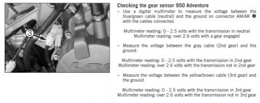

Vähän tutkiskelin tota, olin anturilta lähtee 3 piuhaa joista 2 vedetty poikki, ilmeisesti näissä vakiona ollut joku tehonrajoitin ohjelmassa 2 ja 3 vaihteella , tämä varmaan ohitettu piuhat katkomalla. Pitää joku päivä seurata lisää jäljellä olevaa piuhaa jos löytyis joku kosketushäikkä tms.
Pjöö, vihreä johto muistaakseni vapaalle, muut 2 ja 3 vaihteille.
Jos akran kartta työnnetty ecuun joskus niin poistaa myös tuon rajoittimen ja piuhojen napsiminen turhaa.
Löytyyks mitään kuvaa mihin toi jäljellä oleva piuha menee? Tuol sen verran piuhaa ja en viittis kaikkia repiä auki et sais kunnolla seurattua
Korjausmanuaalista löytyy vain 950 mutta ei kai tuo hirveästi eroa tuon anturin kohdalta 990.
Samaan liittimeen niiden kaikkien kolmen johdon sieltä anturista pitäisi joka tapauksessa mennä eikä se johto mitenkään mahottoman pitkä ollut.
Joo, no pitää seurata piuhaa kuhan kelit sallii, aattelin kattoo et liitokset kunnos yms. Ton ohjeen perusteella kyl vois mitata anturin toimivuudenki, kiitos
