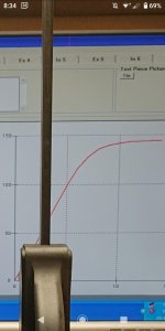

Ite fiilailin ne 1098 pikkuvenakannet, virtauskäyrän muodot samanmoiset eli alkaa taittumaan tossa 10mm noston jälkeen pakonava, mutta pakovenan/kanavan pienuus rajoittaa suhteessa 1198n kansiin. Alla pikkukannen pakokanavan virtauskäyrä
Huikee parannus pakopuolella - oliko siellä joku kuristuspatti vai mikä siellä oikein ahdisti?
Jännä nähdä mikä on vaikutus dynossa.
Ei siellä ole edes mitään pattia, tai seetikoneistuksesta johtuvaa 'hyppyriä/koloa'.
Ainoa mitä itse tein pikkukansiin ja mitä Sami teki, smoothaa seeti/kanavatransition - eli ei noita tarvitse edes portata/muotoilla. Ja loppu on valujälkien tasoittelua. Seetit noihin tehtiin uusiksi kyllä. Varsinainen 'porttaus' ottaa varmaan pari minuuttia per reikä, kotihifistely ottaakin sitten aikaa ja tahnaa :D
