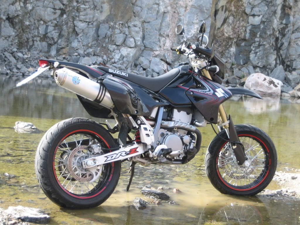

Kuviin linkkejä:
http://images.snapfish.com/345%3B9....5nu0mrj
http://images.snapfish.com/345%3B9....4nu0mrj
http://images.snapfish.com/345%3B9....6nu0mrj
Slipari ja alkukäyrä tilauksessa ja hinta on TOSI kohdallaan!!!
