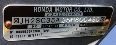

ad-amb sanoi:katso liitettä 6361
Mites tuo http://www.lingshondaparts.com/honda_motorcycle_parts_select_model_M10.php sarjanumero sitten saisi stemmaamaan jaettuihin alueihin? Sarjat jatkuvat *5M5M kun taas omassa seisoo *35M.. ja sitä rataa? ;-) Suomi-fillari kyseessä eli meneekö sitten ED vai ED / TWO -kategoriaan?
