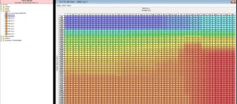

Tältäkin foorumilta löytyvien keskustelujen houkuttelemana aloin tutustua vähän ECUn maailmaan.
Nyt ei sitten muuta kuin penkkiin hakemaan seokset kuntoon. Laitan tänne sitten dynokäyrää ennen ja jälkeen.
ECUn lukeminen hoidetaan takaportin kautta
Binääri avattuna
wmpt sanoi:
Binääri avattuna
Oliko toi ecu valettu johonkin mömmöön, vai olikse vaan kotelossa?
Ts miten kaivoit esiin noi "pinnit"?
Ja mistä tiesit mistä kaivaa?
scuuba sanoi:
Joo kotelon ulkokuori on ihan normi kovaa muovia, mutta koko sisäpuoli piirilevy mukaanluettuna on upotettu johonkin erittäin sitkeeseen mömmöön. Mitä lie plyuretaania onkaan. Kova kuori ensiksi poralla ja loput sitten jollain ruuvarilla kaivaen. Ihan mielenkiinnon vuoksi lähinnä tässä mennään :jpstyle:
Noissa on melko vakiot nuo "kaivamiskohdat" eli ei siinä hirveesti pieleen voi mennä.
Nyt kun piiri on luettu niin tuon voi käytännössä valaa taas jollain uretaani- tai silikoonimassalla umpeen, koska piiriä ei enää tarvitse uudestaan lukea kun minulla kaikki tiedostot jo on. Laitan silti lattakaapelin sojottamaan, jotta saa vielä tarvittaessa luettua tuon.
Lyön tuohon alkuun jonkun dynojetin sivuilta löytyvän suht samanlaiselle pyörälle tehdyn kartan ja siitä sitten hienosäädetään penkissä seokset kuntoon. Ennakoihin ei tietenkään kosketa tässä vaiheessa, mutta jos tulevaisuudessa innostuu vaihtamaan vaikka nokat niin tuosta on aika näppärä muuttaa näitä.

wmpt sanoi:
Jep. Kirjottaminen onnistuu ihan ECUn omista pinneistä (4kpl).
Edit. Tarkennuksena siis, että tämä ym. metodi toimii tässä zx6r:n tapauksessa tietääkseni -09 tai -11 asti.
Onnistuuko sen luetun binäärin tulkkaus suoraa ecueditorilla, vai mitä softaa oot käyttäny?
Woolich Racingin (EcuEditorin versio) sivuilla on myytävänä binäärifiluja -09...-12 zx6r:iin, joten kaippa tuo metodi toimii -03(?)...-12 zx6r ecuihin? Ts kunhan saa vain jostain sopivan binin, tai kaivaa itse sen binin esiin?
scuuba sanoi:
Ei onnaa ecueditorilla. Sitä voisi tietysti kysellä noilta ko. softan tekijöiltä josko saisivat lisättyä tuen. Muutenkin jostain syystä tuolla suzukipuolella homma on jo paljon pidemmällä ja tieto helpommin ja ilmaiseksi saatavilla.
Karttojen editoimiseen käy varmaankin kaikki softat, jotka tähän hommaan on teht. Vaikein osa hommaa onkin saada tehtyä jonkinlainen definition-tiedosto, jolla saadaan kartat selväkielisinä ongittua binääristä. Mutta jokatapauksessa ohjelmista käy vaikka Romraider tai Ecuflash.
En myöskään sanonut, etteikö uudempia ECUja pystyisi lukemaan ja kirjoittamaan. Siihen on vaan ihan erilaiset keinot kuin tämä takaportin kautta lukeminen.
Minä en sitten todellakaan ole mikään guru näissä asioissa, että korjatkoon joku jos näkee aiheelliseksi. En vaan halunnut maksaa power commanderista kolmea sataa :jpstyle:
