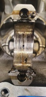

Nitrous sanoi:
Kiertarin alapään tai kampiakselin laakereista toi on. Ei muuta kuin pataa auki.
And we have a winner here! Kolmospytyn veiviä vituttanu niin että muuttui mustaksi.
Kävin tämän yksilön hakemassa omiin hoiviin talviprojektiksi ja kiskasin padan auki.
Täytyy kyllä todeta että 27tkm katuajoa tällä koneella kuulostaa melko kusetukselta. Pyörä tuotu virosta 2014. Viron tietojen mukaan katsastettu 2011 ja 2013 jonka jälkeen tuotu Suomeen.
Tätä pataa on käytetty useampaan kertaan auki, covereista löytyy erinäköistä ruuvikokoelmaa jota pyödältä on sattunut edellisen kasaajan toimesta löytymään. Imukanavat on muotoiltu jollain lohkeilevalla massalla ja kiertokanget ja männät eivät ole vakioita...
Onko kokemuksia kampiakselin korjaamisesta? Alimittaan tuon saa tietysti hiottua, mutta mistä sopivat veivit + laakerit. Useampi kymppi hävinnyt halkaisijasta, joten saapa nähdä vieläkö tuosta kampiakseli tulee.
tomm sanoi:
katso liitettä 22442
katso liitettä 22443
katso liitettä 22441
katso liitettä 22444
Jos se onkin että 27tkm katuajoa ja ilman mitään huoltoa ja loput 70tkm kuminpolttoa rajotinta vasten,
rinkulan kierto ja ties mitä kaikkea
laakerit jostain toisesta jos kawalta ei löydy ensin selvitä mitä mitä lähellä sopiva kokoja(paksuus/säde/kynnen paikka reunassa) muilta löytyy ja sitten sen mukaan hionta luiskan leydellä ei niin väliä jos on liika leveä niin reunasta ajaa siivun pois

Ei kawa tarjoa OEM laakereita kuin kolmea eri kokoa - nämä vain tietyille kampiakseli/kiertokanki toleranssiyhdistelmille. Service manualissa on tarkkaan sepostettu tuo laakerin valinta.
Jos kampiakseli on alimittainen, kuten nyt on käynyt -> Kawa käskee ostamaan uuden kampuran.
Tähän pitää siis löytää joku aftermarket kikkailu tai uusi kampura...
niin se monesti on jotain kirjain tai numero yhdistelmä tai molemat niinliuskan väri on jotain
siitä katsoo mikä laakeri nyt on ja sen paksuus sitten mikä on niiden muiden saatavilla olevien liuskojen
paksuus ja jos on sopivasti paksumpia että erotus on sen mitä kampuraa pitää hioa, niin semoien välyshän ratkisee ei se koodaus
muista merkeistä voi löytyä laakeri kun tietää minkä kokoinen reikä kiertokangessa/tai kampuranpukissa on
sitten jonkun merkin missä sama reikä koko mutta kampuran tapit ohuempi niin liuskat on paksumpia sitten
liuskan paksuudet siitä tietoon ja valitsee sopivan paksuuden mikä riittää siihen ohuemaksi hiotavaan kaulaan erotukseksi mitä hiotan pois
mahtoikohan tuo selventää mitään ajatuksesta
Melkonen savotta etsiä ylikoon laakereita. Mulla on tallissa kolme R1:sen kampuraa joissa jokaisesta on yks kaula saanut siipeensä. Yamahalta löytyy neljää eri laakeria, mutta laakereiden paksuuserot on ihan olemattomat, joten niillä ei kampea pelasta. Paikallisen moottorihiomon kanssa selviteltiin laakeri vaihtoehtoja, mutta eipä niitä löytyny.
Luulisi että tuollasia liuskalaakereita pystyis valmistamaan hyvinkin helposti, mutta ilmeisesti ei.
