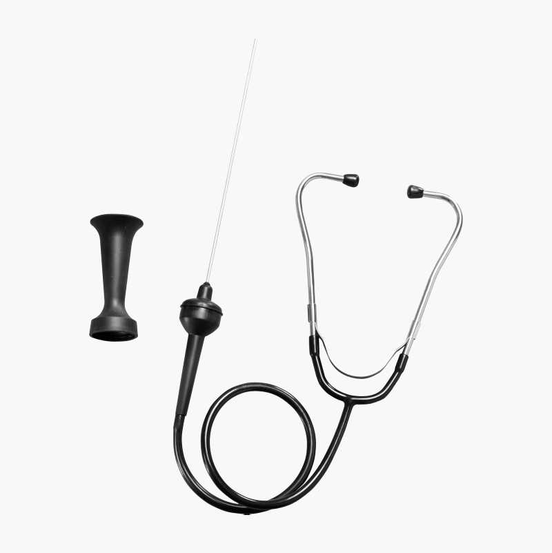

Jos ottaa ketjuista käsin tukevan otteen paikallaan niin voi poissulkea ketjuista tulevat "kolinat". Lähtisin miettimään että mikä laakeri- tai muu vaurio moottorissa voisi aiheuttaa ketjujen löystymisen tai toisaalta hajota liian kireillä ketjuilla, kun näillä asioilla on havaittu selkeä yhteys.
Stetoskooppi: https://www.biltema.fi/autoilu---mp...laitteet/stetoskoopit/stetoskooppi-2000018564
