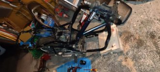

Seuraavaksi kuvasarja, missä kuvia pyörästä purkuvaiheessa.
Sitten ruvettiin katselemaan yksittäisiä osia.
    95,4 KB · Katselut: 22

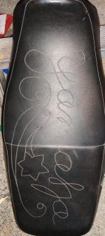

    101,9 KB · Katselut: 14

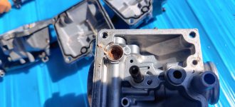

Homma aloitettiin kaasaripaketin huoltamisella ja sieltä tuli varsinainen yllätys, käytävät olivat täynnä hiekkaa, suuttimet aivan tukossa. Suuttimista 1,2,3 kaasareissa oli oikein, 4 kaasarin pääsuutin ja tyhjäkäyntisuutin oli väärinpäin. :grin:
Tiivisteet oli mitä oli, käytin bensajärjestelmän puhdistusprayta ja annoin liota 4pv, sitten puhdistin messinkipesurilla kaasarien käytävät, kompuralla loput liat pois ja pyyhin rätillä.
(tässä samassa myös painepesurilla bensatankki ja bensansuodattimen puhdistus painepesurilla ja kompuralla.)

Kaasariin uudet tiivisteet ja paketti kiinni.

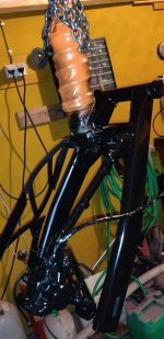

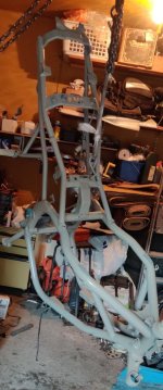

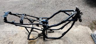

Seuraavaksi olisi vaiheessa runko+motti+takahaarukka ja vanteet(bensatankki, sähköt, valot, tapit sun muut vasta lopuksi.
Ensiksi rungon pesu painepesurilla, pesu perus fairyllä ja harjalla.
Pesu painepesurilla ja suihkautin runkoon moottorinpuhdistusainetta motonetistä. Tämän jälkeen alkoi hionta 140 vesihiomapaperilla(pinttyneet kohdat vedin porakoneella ja kiillotuslaikalla), kun koko runko oli hiottu 140 vesihiomalla, niin sama homma 240 vesiohiomalla.
Tähän aikaa oli kulunut noin 5h ja pohjatyöt olivat valmiina.
Pohjamaalauksen aloitin AT-Color Primer ruosteenestopohjamaalilla. Maalaamista helpotti spray pullo pistooli.
Runkoon meni yksi purkillinen primeria.
Tunnin odotuksen jälkeen oli vuorossa pintamaali ja käytin punaista AT-Color metallihohtomaalia. Runkoon meni 1,5purkkia punaista AT-Color metallihohtomaalia.
Tunnin odotuksen jälkeen oli vuorossa lakkaaminen AT-Color metallihohtomaali lakalla.
Lakkaamiseen meni vähän yli puoli purkkia.
Lopputulos
    104,6 KB · Katselut: 9
    97,3 KB · Katselut: 11
    100 KB · Katselut: 13

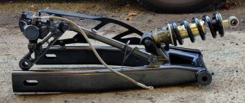

Seurvaavana takahaarukan maalaus ja jousen putsausta.
Suihkutin painepesurilla, harja+fairy ja lopuksi moottorinpuhdistuspraylla joka paikkaan.
Pohjatöihin käytin 140 vesihiomapaperia, porakone+kiillotuslaikka ja 240vesihiomaa. Tähän aikaa meni 3 tuntia.
Näiden jälkeen alkoi kuivaaminen rätillä, sekä teippaukset.
Aloitin AT-Color Primer ruosteenestopohjamaalilla ja tähän meni vähän alle purkki primeria.
Tunnin odotuksen jälkeen oli aika pintamaalille ja käytin Motox kiiltävää mustaa.
Pintamaaliin meni 1 purkki Motox kiiltävää mustaa.
Tunnin odottelun jälkeen oli aika pistää AT-Color metallihohtomaali lakka päälle.
Lakkaa meni noin puoli purkkia AT-Color metallihohtomaali lakkaa.
Lopputulos
    103,2 KB · Katselut: 9
    99,6 KB · Katselut: 11
    83 KB · Katselut: 12

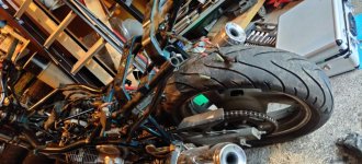

Seurvaavana olisi vuorossa moottorin putsausta, takahaarukan ja motin kiinittäminen runkoon.
Moottorin kiinnitys-> Moottorissa ei ollut öljyjä, niin käänsin moottorin sivuttain ja upotin rungon moottoriin, että sain tapin kiinni. Tapin kiinittämisen jälkeen nostin rungon ylös ja kevensin moottoria vaijerin kanssa, että pystyin kiinittämään loput moottorin ruuvit. --->
Takahaarukan ja jousen kiinnitys --->
Lopputulos :jpstyle:
    102,7 KB · Katselut: 11
    106,4 KB · Katselut: 10
    103,7 KB · Katselut: 10
    103 KB · Katselut: 12
