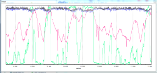

Mjoo, bensapumpun jännite vaikuttaa suoraan paineeseen. Jännite on kyllä käytännössä kikserissä sama akulla ja pumpulla, kovasti tekee sähköt hommia kun kaasu on tönöllään. Tai ainakin se tuotto on tuossa jo aika rajoilla kun paine pääsee laskemaan kun suuttimet töhöttää täysillä. Epäilen että lisäjohdotuksista on nollahyöty. Tossa kuvassa siis bensapumpun jännite on 13,6-14,6V. Pienimmillään silloin kun kaasu on 100%.
Kuvassa jännite harmaa, bensapaine sininen.
vihreä kaasunasento, punainen rpm.
