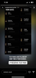

Hinta ainakin rapsakoitunut tuossa ultrassa. Alkaa olla jo F1-kuskien varikkomopon hinta.
IG storiessa oli 21h sitten Vergellä mainos koeajoista ja nyt jo kaikki Suomi koeajot menneet, kerkeskö joku oikeasti varata koeajon, Helsinki, Tampere, Turku ?
Kuvakaappauksesta näkyy, että jo tuon IG storien julkaisun aikana kaikki Suomi koeajot oli merkattu ”All slots reserved”, kts. kuvakaappaus.
Olishan tuo ollut mukava käydä koejamassa, mutta eipä näemmä siihen anneta edes mahdollisuutta.

Verge vastasikin IG kautta, kysyntä on niin suurta, että kaikki suomi koeajo slotit meni muutamassa minuutissa. Eli pitää olla vaan nopeampi.
