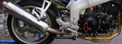

Moro,
Jos poistaa koko väliputken, niin miten se vaikuttaa vääntöön ja tehoihin? Pakosarja pysyisi koskemattomana ja olisi alkuperäinen.
Pakoputkisto on 3-1.
Nykytrendin mukaan kun pitäisi saada vaimennin tonne alle, eikä sinne mahdu kunnon kokoista tuubia ilman väliputken poistoa. Yoshimuran trioval ois kannu, jonka Triumphiin (955i) koitan mahduttaa. Varmaan joutuu aavistuksen lyhentämään, mutta pyrin pitämään mahdollisimman pitkänä.
Liitteenä olisi esimerkki.

Tarviiko nelareissa olla jotain painetta putkistossa vai riittääkö pelkkä jouhea virtaus (imu-efektin aikaansaamista en osaa tehdä)?
Kuitenkin koko alkukäyrä pysyy muuttumattomana. Muistutan, että pyörä on ruiskupeli ja meinaan sen säädättää.
Alla kuva ja punainen nuoli, josta ajattelin nykäistä putken katki ja liittää siitä änkän.

Vastaus alkuperäiseen kysymykseen:
Todennäköisesti ei vaikuta koneen käytökseen mitenkään, mutta pahimmillaan keskialueen vääntö laskee hiukan.

Tuo Nitrouksen vastaus tuossa oli sen verran tyhjennystä täydentävä, niin ei tässä enempään miettiä.

Ilmeisesti sulta meni ohi joko vastauksen konteksti ja/tai sisältö. Topicissa kysytään asiaa, johon vastaan. Ei mikään asia ole täysin mustavalkoinen, mutta onko tarpeen keskustella harmaan sävyistä jos alkuperäiseen kysymykseen kelpaa vastaukseksi musta tai valkoinen? Kun mennään noihin harmaan sävyihin, joutuu yleensä avaamaan asiaa aika laajalti, että ihmiset ymmärtävät mistä on kysymys. Asiaa laajemmin avaamalla myös vältytään useinmiten isommilta väärinymmärryksiltä. En missään vaiheessa mielestäni väittänyt, että putkiston loppuosalla ei olisi mitään merkitystä vaan kerroin, että sen merkitys on käytännössä hyvin pieni.
Mielelläni kasvatan omaa tietämystäni aiheesta, jos sinulla on siihen jotain annettavaa ja/tai joku edellä kirjoittamani asia oli väärin. Mielelläni kuulisin myös vastauksen kahteen kysymykseen: Mikä tuossa mun "konekiväärivuodatuksessa" meni maalin ohi ja miksi? Mikä muuttuja, millä tavalla ja miksi vaikuttaa oleellisesti putkiston loppuosan toimintaan osakaasuilla?
P.S. Keskustelu olisi huomattavasti hedelmällisempää jos pitäydyttäisiin asiassa sen sijaan, että aletaan syyttelemään keskusteluun osallistujia mitä mielikuvituksellisimmista asioista.
