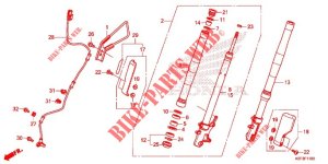

No hemmetti...tänä vuonna ei ole tullut tehtyä vielä mitään kunnon puuhastelua vaativaa modia, niin tilasin sitten sen Takegawan nokan ja tilauskulujen säästämiseksi vielä ne Kitaco 6.0N -etuhaarukan jouset samalla.
Noista jousista tulikin mieleen mankiin kohdistuvat moitteet: Takajousitusta on usein parjattu, mutta en ymmärrä miksi. Veikkaisin syyn johtuvan siitä, että kyseiset moittijat eivät ole neuvolassa punnittavia, toisin kuin esim. minä. :grin: Monkeyn kilorajoitus on yksiselitteisesti 105 kg + 3 kg matkatavaraa (muistaakseni). Vai onko meitä pieniäkin :) poikia, jotka eivät tykkää jostain syystä takavietereistä? Olisi sinänsä mielenkiintoista tietää tämä. Ihan siis neutraalina tietona tämä kaikki, ei ole tarkoitus haukkua ketään, tämä maininta rautalankana.
Etujouset ovat omasta mielestäni ne surkeuden surkeudet, koska jo työntäessä pyörää alkavat painumaan alaspäin, eli ovat ihan hemmetin löysät vakiona. Mitä tulee siihen eturenkaan pomputteluun, niin voihan olla, että niitä soikeita on, mutta vaikuttaakohan tuo p*ska keula siihen yhtään? Toinen juttu on moottorista lähtevä tärinä. Se vaikuttaisi resonoivan eturenkaaseen ja tankoon melko voimakkaasti. Onhan autoissakin moottorin tukikumit. Onkohan tuohon mankiin saatavilla jotkut pikkupuslat/kumi- tai polyuretaaniprikat moottorin kiinnityspulttien ja rungon väliin? Tai sitten jokin patentti jostain sen tapaisista, kestävistä mielellään. Hyötyhän se pienikin hyöty on.
Kyllä se nokka omasta mielestä milteinpä paras konemodi näistä halvemman budjetin muutoksista, sulla voi vielä riittää patia pidemmillekin väleille kun oot noin pieni. :D
Takapumputhan on oikeastaan aika hyvät jos on tarpeeksi kevyt kuski. Etupumppujen huonous ei oikein tuonut itseään esille ennen kun laittoi taakse jäykemmät pamput. Varmaan huijaa se anti-dive -systeemi vaikutelmaa. Kieltämättä voisi jotain jäykempää jousta harkita, kun laittoi kunnon renkaat alle niin pari kertaa meinannut rankaista liikenneympyrän läpi syöttäessä kun vaihtaa suuntaa. Saattaa tietysti se takalaukussa siirtyvä +5 kg ruokakassikin vaikuttaa asiaan. :p

Urbaanilegenda se antidive. Peruskeula tuossa on. :thumbup: Voihan siinä tietty olla korkea oljynpinta joka jäykistää keulaa mitä syvempään niiaa.
