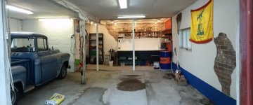

Meidän nykyinen autotalli, vuodelta 1949, on saanut hieman parannusta meikäläisen toimesta. Ohessa kuva.
Ripustelin ylijäämäloisteputkivalaisimia sekä rappukäytävävalaisimia mielestäni riittävästi, mutta vaikka tuolla työpisteellä onkin katossa 8kpl 10W led lamppuja, niin lisää valoa tarvittaisiin. Tuo edellämainittu purnukkahylly on ollut ihan ehdoton!

Näissä kuvissa työkaluseinä on vielä alkuvaiheessaan, pelkästään senkin täyttäminen järkevästi on ollut pitkän funtsailun tuotosta. Eikä se vieläkään ole täysi, eikä täydellinen.
