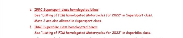

Mitä tuo homologointi sääntö tarkalleen suomeksi tarkoittaa? Eli enkö mä nyt sitte pystykää osallistumaan Imatralle?
PrivateeR sanoi:
IRRC säännöissä on teksti "Listing of FIM homologated Motorcycles for 2022". Tällä haulla en ainakaan nopeasti löydä kuin vastaavan dokumentin vuodelle 2021. Varmaankaan sitä ei ole vielä julkaistu.
Sen mukaan vaikuttaisi, että ensi kaudesta alkaen SC77 on ainoa hondan superbike millä saa osallistua. Se sitten riippuu kisajärjestäjistä ja katsastajista, miten tiukasti sääntöä tulkitaan. Ainakin Suomessa on saanut ajaa kilpaa vanhemmillakin pyörillä, vaikka sama sääntö on täälläkin voimassa.
Laitoin löytämäni dokumentit liitteeksi.

Kiitos dokkareista! Joo siltä se näyttäis että mun SC59 ei oo sit ens kesänä kisakelpoinen ku Tammikuu 2022 on näköjää viimeinen kuukausi :( Pitääpä sanoa porukoille etteivät varaile Imatralle lippuja.

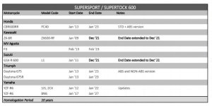

Tämä näyttäisi siltä, että säännöt sallisi 765cc moto2 pyörät kaudella 2022 ja ilmeisesti myös nämä next generation supersportit?
Ainakin Suzuki GSX-R600 ja Kawasakin ZX-6R putoavat pois listalta tammikuussa 2022 ja kawan 636 tulee tilalle, mutta Suzukilta ei mitään. (edit: eiku tuleepas 750cc gikseri)
Olenkohan ymmärtänyt nyt ihan oikein, koska pelikenttä menisi melkolailla uusiksi?
https://www.fim-moto.com/fileadmin/...rking_Document_approved_by_SBK_Commission.pdf
Onhan näistä muutoksista puhuttu pitkään, mutta FIMin sivuilta niitä ei näköjään vielä löydy.

Tulee jännä asetelma IRRC sarjaan jos virittäminen on edelleen sallittua. Siinä voi vähän vakion R6:n puikoissa harmittaa, kun (melkein) tonninen tappiin viritetty Ducati tahi 800 Agusta tulee suoralla ohi.
Joo, mietin kanssa, että onkohan tätä nyt mietitty ihan loppuun saakka. Pelkästään noiden kierrosrajoitinten valvonta voi olla haastavaa ja saako sit vanhoja pyöriä virittää jos uudet pitää olla wss sääntöjen mukaisia.
Täytyisi joka maassa olla wss-tasoinen organisaatio noita valvomassa ja syynäämässä. Nythän se on helppoa, kun on katsottu pelkät turvavarusteet, eikä kenelläkään ole mitään mahdollisuutta itkeä säännöistä, kun sellaisia ei ole. Ok, no kuutiotilavuus sääntö on ollut, kai niitä ylikokoon porattuja tuolla on ollut niin kuin muissakin sarjoissa.
Nitrous sanoi:
Tämähän se ongelma on. Oletan, että sääntöä kirjoittaessa ei ole luettu noita homologisointi listoja. Pitäisihän siihen ainakin lisätä, että kaikilla aikaisemmin homologisointilistalla olleilla saa ajaa. Sekä maininta suurempien kuutiotilavuuksien virittämisen rajoittamisesta, jos jotain rajoituksia on.
Sinänsä se olis kyllä tyhmää, koska viritysten valvontaan ei ole mitään resursseja.
Sen lisäksi noin kirjoitettu sääntö avaa mahdollisuuden protestoida kawasakit ja suzukit aina pois tuloslistoilta jne.
Varmaan muillakin paikallisilla sarjoilla on viittauksia FIM:n sääntöihin. Olisi vähän hankala tilanne, jos noudatettavat säännöt olisi eri kuin kirjoitetut. Onhan sellaistakin toki ollut.

Kattelin tota sääntöehdotusta läpi ja siellä on vähän epäselvästi ilmotettu homologointimallit, kun osa on kaudelle -22 ja osa vasta kaudelle -23. Lisäks vanhat homologoinnit on toistaseks kai voimassa. https://www.fim-moto.com/fileadmin/...rking_Document_approved_by_SBK_Commission.pdf
Nitrous sanoi:
Ducati ja MV Agusta 800 olisi jo 2022 sallittu, kun taas Suzuki ja kawasaki 600cc pyörien homologisointi vanheni vuoden vaihteessa.
Vai tuleeko noihin joka vuosi automaattisesti jatkoa?
Edit: Ja triumph street triple 765 olis myös jo vuodelle 2022, mutta mitenkäs säännöt sanoo katteista?

Nitrous sanoi:
Missä tää luki? Ku tossa sääntöliuskassa sanottiin vain että:
Once a motorcycle has obtained the homologation, it may be used for racing in
the corresponding class for a maximum period stated in (see Homologation art
1.4.4). Or until such time that the homologated motorcycle is disqualified by new
rules or changes in the technical specifications of the corresponding class.
Eli sit ku perioodi vanhenee ni ei saa enää käyttää. Näin mä ton säännön ymmärrän.
SuzukiV2 sanoi:
katso liitettä 24579
Toi sun kuvakaappaus varmaan tästä viime vuoden homologointilistasta: https://www.fim-moto.com/fileadmin/..._homologated_motorcycles_for_2021__11_May.pdf ?
En onnistunu löytämään tämän vuoden virallista listaa mistään. Lähin oli tuo working document sääntömuutoksista, jonka linkkasin aiemmin ja siinä oli mukana noi nykyset kusiaiset, joten oletin niiden homologoinnin jatkuvan.
Katteet saa erot 8mm vakiosta. Miten sit nakupyörän osalta tulkitaan onkin jännempi paikka. :D

Tuo mun linkkaama dokkari kohta 2.5.3.2 rev limit. Oletin, että taulukossa ei turhaan roikotettas pyöriä, joilla ei ole homologointia tälle vuodelle. Virallista listaa en ole onnistunu löytämään. (Noi FIM:n sivut on aika hirveet)
Maailma on mennyt ihan päälaelleen nyt. Yksi lisälause IRRC:n sääntöihin rajaa osan pyöristä pois ja tuo ylikokoisia tilalle eikä kyseisen lauseen viittaamaa listaa vuoden 2022 hyväksytyistä ole edes vielä olemassa.
Suomen säännöt taas on helposti moottoriliiton sivuilla ja hyvin selkeät. Niiden sääntöjen puitteissa saisi osallistua, vaikka vanhalla ducati 749:llä. Mikä tietysti on hyvä asia.
Miten tällainen tilanne on mahdollinen?
