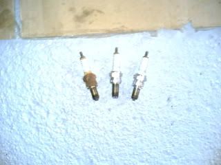

oli kyllä karseen näköset tulpat... ruosteessa ja vettä kaukaloissa!
Samoin itsellä oli yksi tulppa ruostemönjän peitossa. Käynti oli semmoista, että koko ajan tuntui lyövän jostain läpi.

Ja ylläripylläri, ykkösylinterin tulppa, arvatkaa mikä noista
on se kyllä taas kuivana tulpat pitäny
