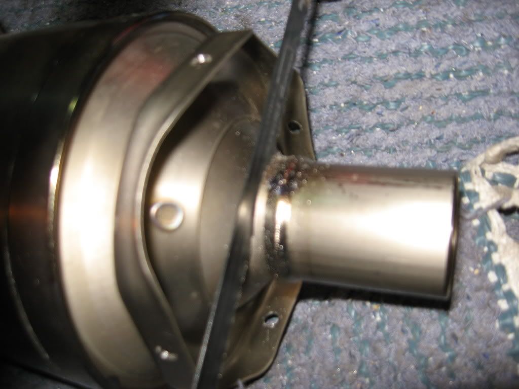

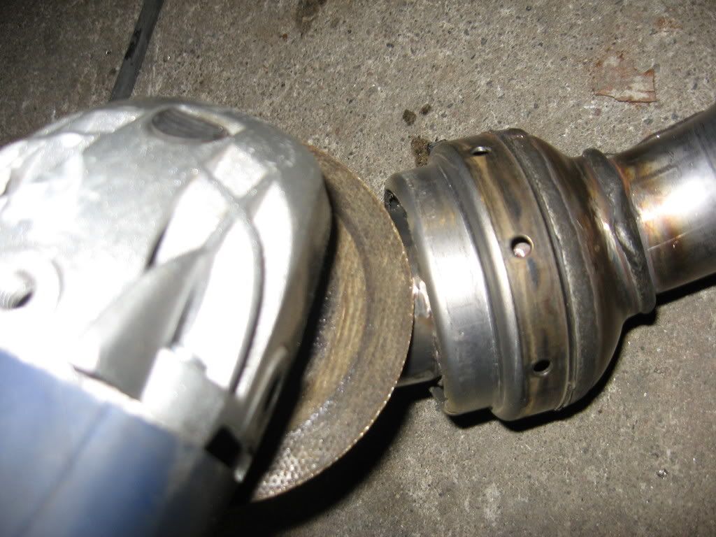

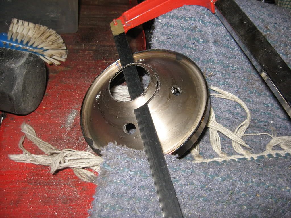

Tässä kuvia titaanin leikkelystä (MT:n äänenvaimentimet)
Rälläkällä pyyhkäisin ja kyllähän se toimi...
Kipinät oli oikein kivan valkoisia ja lämpöäkin löyty.
- katkaisulaikalla poikki
- silottelulaikalla pää ja "kulmat"
- sitten kierretyökalu juuresta ulos ja onnistui.
Käsivaralla ei tosin ihan millin tarkkaa saa, mutta hehtaarille.
Nyt on sitten Brembot kiinni titaanilla putkissa ;)
