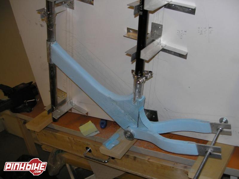

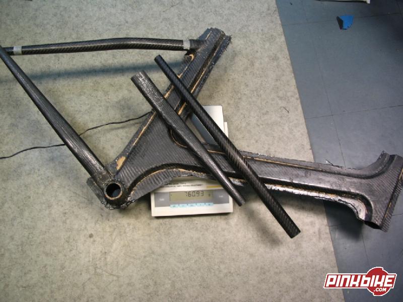

Hiilikuitunen integroitu takarunko, takakate ja satulasysteemi olisi hieno, painoa säästyisi älyttömästi, kun perä olisi itsekantava. Tietysti matkustajaa ei kannattaisi kyytsätä, mutta kyllä se varmaan kuskin kantaisi. Joskus spinnin wheelin sivuilla oli vuosia sitten kuva vanhasta bladesta jossa oli tämmöinen. Pyörän paino oli pudonnut aika hyvin. Koko systeemi oli hiilikuitua ja siinä oli paikka akulle. Oli kai tehty tuolla metodilla, että sisälle jätetään uretaanimuotti, tämä ei paljoa paina ja lisää systeemin kestävyyttä vielä lisää. systeemi ei pääse taipuilemaan, kun uretaani tukee seinämiä.

Jonkintyyppinen koteloratkaisu se pitäisi olla... Eli koko paska ansin uretaanista ja sitten hiilikuidulla niin sisältä kuin ulkoa ja sen uretaanin voi tosiaan jättää sinne sisälle jolloin saadaan kunnollinen kennorakenne... Jos oikein alkaa pröystäleimään niin siihen voisi käyttää normaali muottitaktiikkaa ja laminoida sinne rakenteeseen kevlarhunajakenno mattoa... Noin 3-4 millin paksuisella päästään jo melkoisiin vahvuuksiin rakenteessa... Tuo pitää tosiaan ottaa harkinnan alle... Kun tekee siitä tarpeeksi tukevan voi aivan hyvin kuskata myös kyytiläistä... Jos kyytiläinen tykkää istua noin 8mm paksulla kisamallin pehmusteella...
