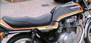

Moi,
Olen yrittänyt etsiä netistä tietoa, miten ns. "raidat" saa teipattua mp-tankkiin ja katteisiin, mutta en löydä tietoja. Osaisiko joku auttaa, voiko esim. Opticont-yliteippauskalvoa käyttää ja yrittää siitä leikata sopivan mallista palaa?
Maalaus tietty olisi ideaali vaihtoehto, mutta poissuljettu. Ebaysta löytyy myös ns. "valmiita" teippejä, mutta eivät vastaa kooltaan tai muodoltaan tarpeita. Mielessä on jotain oheisen kuvan suuntaista.
Kiitos.

Ainahan vois kysästä autoteippareilta mitä velottasivat ko hommasta.. osalla käytössä myös kuvasoftat joilla modata esim netistä haettuja kuvioita tai piirtävät ite ja sit printtaavat tarrat ja teippaavat kiinni.
Ite teippautin AaBee Oy:llä Karjaalla oman mopon tankin + kylkiraitaa jotka netin kautta etsittiin ja sit vaa zoomattiin oikeeseen kokoon ennen printtiä ja teippausta.
:grin:
Ainakin 3M:llä on sellasta teippiä, jonka sisällä on ohkanen lanka, jolla kalvon saa leikattua asennuksen jälkeen. Eli eka teipillä vedetään rajat, vedetään vinyylikalvo päälle ja lopuksi leikataan kalvo muotoon vetämällä teipin lanka kalvon alta pois.
