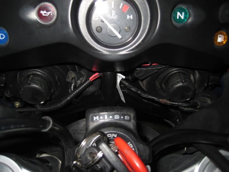

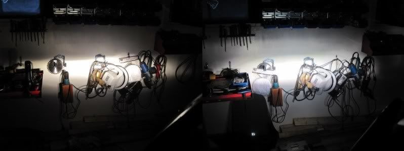

Noniin, vihdoin sain aikaiseksi asennella xenon lamput! Ovathan ne ainakin eri väriset
Vasemalla Philips BlueVision H4 55w ja oikealla Xenon 35w 4300K. Kyllähän tuo xenoni näyttäisi olevan aavistuksen kirkkaampi. Hieman alemmaksi luultavasti
joutuu suuntaamaan ksenoneita ettei vastaantulijat hermostu. Paljon terävämpi on H4:sen kuvion yläreuna..
Siellä pilkistää uudet lamput, ainakin vara-eerossa oli hyvin tilaa lampuille ja ballasteille jotka ovat piilossa umpion vieressä katteiden alla. Lisää kokemuksia
kunhan pääsee ajelemaan, eli ei ihan heti..
Tässä vielä kuva etuviistosta
Kyllähän tuossa kuvassa xsenoni vaikuttaa keskeltä kirkkaammalta, mutta itseäni ainakin hieman arveluttaisi tuo kapeampi kuvio ainakin oikean laidan suhteen plus oleellisesti silmän tottuminen tuohon kirkkauteen ja mahdollisesti oikealta pöheltävän nelijalkaisen havaitseminen saattaisi hieman kärsiä!
Huomaa, että tiellä ajaessa ei valo ole yhtäkirkas, kuin tallin seinästä, parinmetrin päästä otettu kuva :P
Hmm, isommalle alueelle valo näyttäisi hajoavan tällä hid polttimolla! Saattaapi olla, että tulee itsekkin asenneltua tässä kevään mittaan

Tuossa ylläolevassa kuvasarjassa mielestäni näkee (kuva voi tosin valehdella) miten epätarkka tuon xenonin kuvion yläreuna on halogeenin reunaan verrattuna. Jos tuollaisen säätää vielä näyttämään himpun liian ylös, niin takuulla häikäisee.
Eipä silti.. Aika on tosiaan xenonien, juuri mopooni moisen lyhyen valon tilalle virittelin. Näyttäisi kuvion yläreuna tallin seinää vasten yhtä terävältä kuin aiemminkin, vaan laitonhan se on silti. Taitaa xenoneissakin ainakin yleisesti ottaen kulkea hinta ja laatu käsi kädessä.
