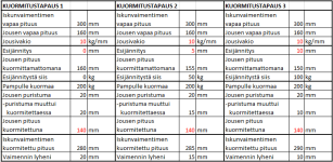

Mikeyx sanoi:
Preload -säätöhän nimenomaan säätää jousen pituutta. Ja enemmän puristunut jousi on jäykempi. Sen takia moinen säätö on olemassa.
Liitekuvassa esimerkkinä saman takaiskunvaimentimen kuormitus erisuurilla Preload-säädöillä:
Esijännitys lyhentää kyllä kuormittamattomassa pampussa jousta. Muotta kuormitettaessa pamppua 200 kg voimalla, jousen kuormitettu pituus on sama 140 mm riippumatta esijännityksen suuruudesta. Vain pampun kuormitettu pituus kasvaa Preload-säädön mukaisesti eli perä nousee.
Enemmän puristunut jousi kantaa enemmän kuormaa, mutta sen jäykkyys ei muutu. Esimerkissä 5 mm esijännitys vaikuttaa niin, että pamppua voi kuormittaa 50 kg verran ennen kuin se alkaa lyhenemään. Vastaavasti 10 mm esijännitys vaikuttaa niin, että pamppua voi kuormittaa 100 kg verran ennen kuin se alkaa lyhenemään. Mutta 200 kg kuormalla jousen pituus on sama kaikissa kuormitustapauksissa.
Jos jousella on kuormana 100 kg ja siihen lisätään kuormaa 100 kg, jousi lyhenee 10 mm. Jos kuormaa on 300 kg ja siihen lisätään 100 kg, jousi lyhenee kuorman lisäyksestä taas 10 mm. Eli jousen jäykkyys on sama kuorman suuruudesta riippumatta. Toki jousessa vaikuttaa kuormaa kasvatettaessa suurempi voima, mutta jäykkyyteen se ei vaikuta. Progressiiviset jouset ovat luku sinänsä, mutta sellaisia ei kyykkypyörien pampuissa käytetä.
Esimerkki on yksinkertaistettu, mutta sama periaate pätee myös oikealla pyörän geometrialla, jossa linkkusuhde ja pyörän/kuskin painon jakautuminen etu- ja takarenkaalle otetaan huomioon.
teemu.k.anttila sanoi:
katso liitettä 18999
Tämä on hyvä, mutta selvyyden vuoksi käyttäisin taulukossa otsikoina "Pampulle lisää kuormaa 200 kg" tai "Pampulle yhteensä kokonaiskuormaa 200 kg"
