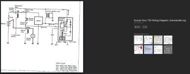

Nyt tarvis jostain löytää SUZUKI GSX 750 F bensapumpun johdotukset? Tankin pohjasta tulee musta/valkonen ja kelta/musta johdot mutta mihin ne tulee kiinni? Kun ei oo minkäänlaisia liittimiä valmiina..
Tommoinen sattui löytymään hakusanoilla "gsx 750 f wiring fuel pump". Siinä ainakin näkyy nuo B/W ja Y/G..tarkemin en pyörää tunne, mutta hakusanoilla löytynee lisää infoa.
-Kähmy

Kähiksen linkkaama kaavio taitaa olla GSX-R:lle? Minkäs vuotinen GSX 750 F? Ei minulla ainakaan ole bensapumppua ollenkaan vuosimallin 2003 gsx750f:ssä.
Mustakeltainen + mustavalkoinen on bensamittarin johdot (1998-2003).
Tankilta tulee parinkymmenen sentin pätkä liittimillä, ja vastapää löytyy rungossa sellaisessa muovikiinnikkeessä kiinni suunnilleen polven/sisäreiden kohdilla.

Voi hyvinkin olla, ihmettelikin tuota että kun löysin noita gsx 750:n diagrammeja, niin osissa ei ollut ollenakaan bensapumppua...Jotenkin ollut semmoinen käsitys, että kaikissa hieman isommissa on pumput.
