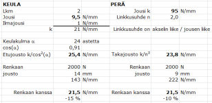

Linkkusuhteen mittaamiseen tein tällaisen työkalun, jonka voi asentaa iskarin tilalle.
katso liitettä 19017
Poikkiputket saman 10 mm kuin iskarin kiinnityspultit. M6-kierteen nousu on 1 mm eli kiersin mutteria aina 5 kierrosta ja mittasin paljonko swingi liikkui pystysuunnassa taka-akselin kohdalla.
Tässä liitteessä on laskeskeltuna keulan ja perän joustoa.
Ilmajousen ja renkaan joustojen arvot ovat suuruusluokaltaan jotain tuonne päin.
Linkkusuhteen saa selville mittaamalla.
Yksi tapa laskea takajousen jäykkyyttä on hakea tasapainoa keulan ja perän joustolle. Riippuen ottaako renkaan joustoja mukaan 9,5 N/mm keulajousien pari voisi olla 95 N/mm tai 100 N/mm takana. Vastaavasti 10 N/mm keulajousille pari voisi olla 100 N/mm tai 105 N/mm takana.
Omaan pyörääni laskin takajousen jäykkyyden ottaen huomioon nuo renkaan joustot 10 N/mm etujousille ja 1,5 N/mm ilmajouselle ja päädyin takajouseen 105 N/mm. Syy sille miksi päädyin vaihtamaan Öhlinsin vakion 95 N/mm takajousen jäykempään oli se, että en saanut takapamppua sillä jousella säädettyä niin, että takarengas kuluisi nätisti. Jäykemmällä jousella sain kulumaan nätimmin. Olen kylläkin ajanut paistoltaan vanhoilla ns. roskisrenkailla.
Osa nopeista kuskeista ei hae tuota tasapainoa, vaan ajatuksena on valita taakse löysempi jousi, kunhan liikevara ei ylity. Esimerkiksi 10-etujousten pariksi 85 N/mm takajousi. Ilmeisesti näin voidaan saavuttaa parempi pito takarenkaalle, mutta en tiedä faktoja tämän ajattelun takana.
