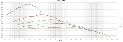

Liitteenä esimerkkinä yhden mopon kiihtyvyys eri vaihteilla yhdellä välityksellä. (Ei huomioitu keulimista yms. dynaamisia ilmiöitä, joten pienellä vaihteella näyttää reippaasti yli 1g arvoja.) Käppyrän muotohan noissa on moottorin todellinen vääntökäyrä skaalattuna ko. välityksellä ko. nopeuteen. Yksi asia minkä tosta käppyrästä näkee hienosti, on se ettei ko. pyörää kannattanu kierrättää lähellekään rajaria ennen vaihtoa.
    161,2 KB · Katselut: 97
