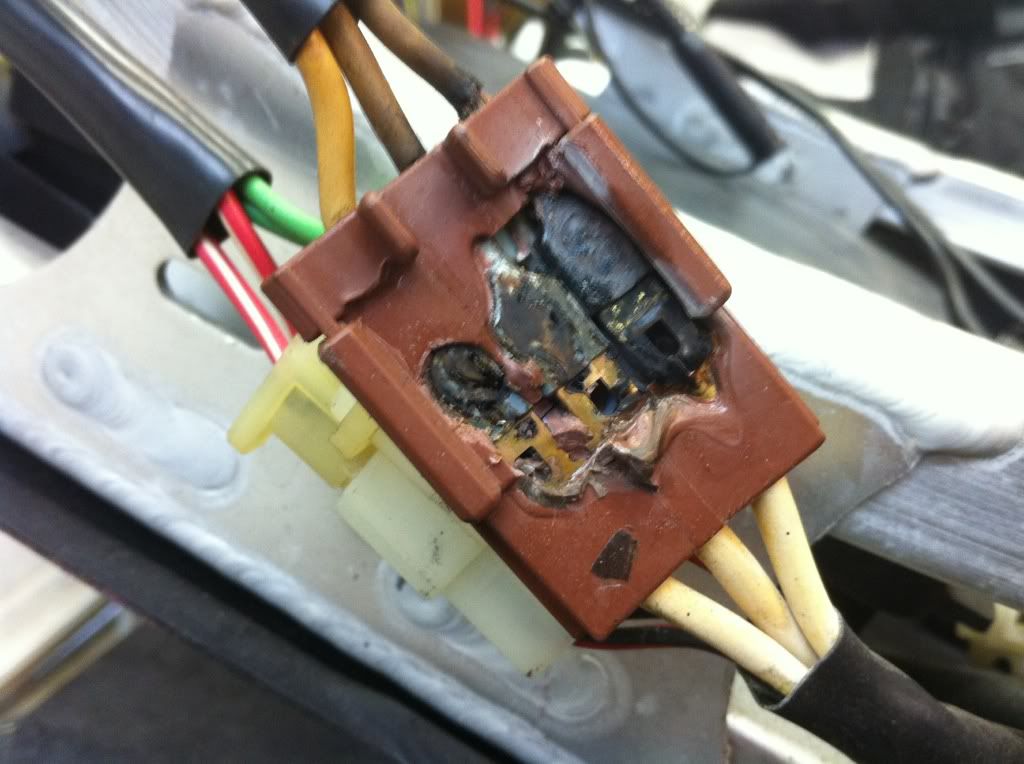

HornetCyclist sanoi:Kantsii tsekata tuo laturilta tuleva ruskea liitinkin samalla, mulla oli sulanut se sisältä pahasti...näyttää tuossakin olevan jotain jälkee jo...
