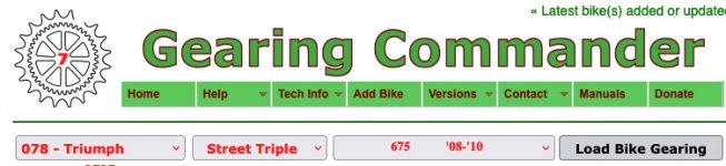

Tervehdys, tuli tuollainen street triple 675r 2009 ostettua. Kysymys kuuluu onko normaalit kierrokset satasen vauhdissa 6000rpm? Vai onko tähän lyhennetty välityksiä. Kireemmät nokat muutama vuosi sitten vaihdettu ja säädetty silloin. Tehoa tuntuisi olevan riittävästi ainakin :grin:

Mahtaako tuolta selvitä?
https://www.gearingcommander.com/

En tajua tosta mitää :)- eikä tuossa tainnut Triumphia olla edes valikossa?
Joo näköjään puuttuu jostain syystä.
Edittiä olikin sellaisena mitä ei heti ymmärtänyt.
115 pitäis mennä 6000rpm kutosella

Kiitos avusta. Kyllähän siellä on silloin välityksiä muutettu. Takana näytti ainakin olevan 47piikkinen joka vakio, mutta eturatasta en vielä ole tarkistanut. Siinä vakio 16hammasta netin mukaan. Jos haluan pidentää välitystä eikös silloin pidä pienet eturatasta?

Ei. Pidempi välitys: isompaa eteen/ pienempää taakse
Joo näinhän se olikin. Tajusin illalla tuon sivuston käytön ja kokeilen alkuun laittaa 17piikkisen eteen. Varmasti sinne alkuperäistä pienempi on vaihdettu. Itse töihin ajan 44km sivunsa päivittäin niin voisi vähän matalemmat kierrokset olla. Tahtoo käsille vähän täristää, toki siitä voi mahdoton olla eroon päästä. Muutoin hauska kevyt ja tehokas peli kyllä. Customin jälkeen turhankin on off kaasu :grin:
