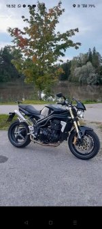

On siis täysin orkkis kunnossa, mukaan lukien tuo hirvittävä kilventeline:kääk:
