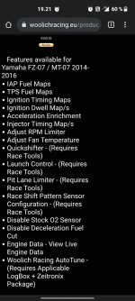

Muistelen että yamahassakin pystyy seoksen säätämään vakio ecussa. Tässä säädetään myös moottorin käytöstä. Moottorijarru, ja kaasuvaste muitakin juttuja saa tehtyä kun avaa ECUn lukituksen. Lisenssi yksistään maksaa tuon jos sen woolishilta ostaa ja itse haluaa säätää, lisenssi yhteen pyörään.

Kittiekun säätö on olla siinä 250-400€ haarukassa riippuen pajasta ja pääasiassa siitä mitä on tehty, eli paljonko aikaa on jouduttu käyttämään. Tohon sit woolichin bin päälle se n. 100€, jos semmosen tarttee.
Mutta oliko siinä tarvis Woolichin lisenssille?
Nim. vanha R6 tuli säädettyä Vittaniemellä ja 450€ makso lisenssin kanssa.
Jaa-a, en tiedä tarvittiinko siinä lisenssejä. Ei sellaisesta minulle mainittu asioinnin yhteydessä ekä edes osannut kysyä sellaisesta. Tilasin työn, maksoin siitä mitä pyydettiin ja olin erittäin tyytyväinen lopputulokseen. Kyseessä oli Suzuki.
