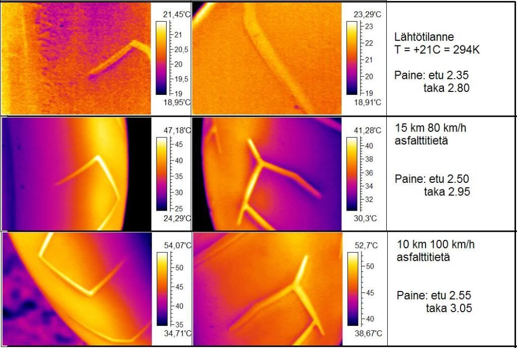

Nyt tuli sekin tutkittua, paljonko rengas lämpenee, jos yhtään, muun liikenteen mukana rauhallisesti ajaessa (käytännössä ei kiihdytyksiä/jarrutuksia/kallisteluja).
Mittasin renkaan paineet ja lämpötilat kolmessa tilanteessa: alkutilanne, 15km 80 km/h ja 10 km 100 km/h ajon jälkeen.
Mittaus tapahtui n 20s pysähdyksestä joten kovin paljon lämpötilat eivät muutu ajonaikaisista.
Kuvassa vasemmalla on eturengas ja oikealla takarengas
Tulokset:
Alussa ennen liikkeellelähtöä rengaspaineet E=2.35, T=2.80
15 km maantielenkin jälkeen (80 km/h asfalttitietä muun liikenteen mukana) paineet nousivat lukemiin E=2.50 ja T=2.95.
Paineennousun perusteella renkaan sisälämpötila olisi noussut edessä 18.8 astetta ja takana 15.8 astetta. Renkaiden lämpötilojen pitäisi olla siis edessä 39.8C ja takana 36.8C.
Lämpötilan mittauksen mukaan eturenkaan maksimilämpötila on 47.2C ja takana 41.3C. Kuten kuvasta näkyy, rengas on hitaan vauhdin vuoksi lämmennyt vain kulutuspinnan keskeltä.
Seuraavaksi ajoin 100 km/h alueella edelleen muun liikenteen mukana noin 10 km. Paineet olivat E=2.55 ja T=3.05. Paineesta laskettu renkaan sisälämpötila on nyt edessä 46.0C ja takana 47.3C.
Mitattu huippulämpötila edessä oli 54.1C ja takana 52.7C
Mittauksia ns normaaliajossa ei voi julkaista, koska se johtaisi taas helvetinmoiseen kalabaliikkiin ja kaikkien Hondan omistajien vainoamiseen sekä ruuhkauttaisi hätäpuhelinlinjat.
Minulla on kuitenkin syytä olettaa, että normaalissakin ajossa 20C lämpötilassa renkaan lämpötilat nousevat 60-70-80C tasolle, mikä aiheuttaa maksimissaan noin 0.5 bar paineenmuutoksen.
Tilanne tietysti muuttuu rajusti, jos lähtiessä onkin 35C ja matka tapahtuu autobahnalla reilusti lastatulla pyörällä.
Pitänee joskus tehdä sama mittaus radalla.

Näyttäisi siltä, että lämpötilan tasaantuminen kestää pitkään, ts pitäisi jaksaa ajaa jonossa esim 100-200 km. Ainakin kylmentyminen (siis renkaan sisuksen) kesti noinkin pienestä lämpötilasta useita tunteja. Pintalämpö lähti nopeaan laskuun heti kun pysähtyi.
Edit: ja pinta myös lämpiää nopeasti. Radalle saakin melko äkkiä pitävän kumin, mutta myöhemmin seuraava paineennousu voi olla ongelma (rengas alkaa lipsumaan esim 10-15 kierroksen jälkeen). Pitää joskus mitata. Tuohon auttaisi, jos normaalin venttiilin sijasta renkaassa olisi varoventtiili, joka päästäisi painetta pois sitä mukaa kun sitä liikaa muodostuu.

Riippuu aika monesta asiasta, esim painosta ja painojakaumasta (oma pyörä etupainoinen ja kevyt), ilman ja tien lämpötilasta, ilmavirtauksista takarenkaan kohdalla (pakoputki, syyläri-ilma, ulkoilma), asfaltin laadusta ja kuoppaisuudesta jne..
edit: niin ja jos pointterilla mittaat, niin saattaa aika helposti osua reunan kylmempiin kohtiin.

Mielenkiintoista, varsinkin renkaiden urien lämpö. En osaa sanoa, johtuuko urien lämpö esimerkiksi kitkasta vai pääseekö renkaan rungosta tuleva lämpö "paistamaan läpi" vetomiehen kuvissa.
Itse olen kuitenkin huomannut samansuuntaista käyttäytymistä varsinkin autobahnalla ajaessa pitkään jotain kahdensadan vauhteja. Urarengas kuumuu ja alkaa sulamaan ja vastaavasti rengas, jossa keskeltä ei mene uria, säilyy parempikuntoisena pidempään.
Epäilen sitä, että pinta jäähtyy ajoviimasta tehokkaammin + ehtii jäähtyä muutaman asteen ennen kuvan ottamista. Tällöin uran sisusta pysyy kuumempana.
Pitänee vielä joskus kokeilla, leviääkö lämpö normaaliajossa koskaan renkaiden reunalle, jos pyörällä ei kanttaile, vai jäähdyttääkö ajoviima reunoja niin, että tuo lämpötilaero keskiosan ja reunan välillä säilyy. Vaikuttaa siihen, miten paljon uskaltaako kantata näennäisesti kuumilla renkailla verrattuna kylmiin.
