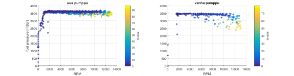

kauden avaus meni läskiksi. Racedac onneksi kertoo missä on vika, bensanpaineet katoavat.
Vasemmalla joku data historiasta, bensanpaine pysyy suunnilleen vakiona kierrosluvusta ja kaasunasennosta huolimatta. Oikealla tämänpäiväinen, paine lähtee tippumaan kun kaasua raottaa. Käytännössä rötää ja pätkii, menee laihalle.

Eikös tossa oo ennenkin ollut samaa, vai oliko Nitrouksen mopo? Vai molemmat?

Joka toisessa suzukissa noi pumput tuntuu olevan perseellään. Siksi tuon anturin laitoinkin. Pari kesää ajettu pumppu.

Näissä vanhoissa paskoissa alkaa pumppu hajoomaan jo heti n. 10 vuoden ikäisenä.

Kasasin varapumpun tuossa. Nykyinen tuotti 160ml per 10sekuntia, samalla setupilla varapumppu joku 350ml+. Testailin tuossa niin rontto auki laskee bensanpaine ehkä 10pinnaa. En oikein tiedä onko tuo hyväksyttävää. Pitänee ylimitoittaa seuraava pumppu kyl jos tällä ei lähde.

Hmm okei. Pitää vielä katsoa mitä tuo uusi pumppu nyt tekee ajaessa, en tänään päässyt kuin paikallaan kierrättämään, jossa kyl näkyy että tämä on melkein ok. En tiä onko tuo pieni paineenlasku ihan normi, ehkä se on kuitenkin. Koitit pysyikö tuo walbron pumpulla tuo täysi paine kaikissa tilanteissa?
Että nyt ei karkaa kovin offtopic niin laitetaan vielä kuva tuosta paikallaan huudattamisesta:
    53,6 KB · Katselut: 41
