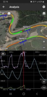

Mjaa.... tällanen käppyrä tuli Alastaron 2. kisasta. Lähti kyllä yhteys päälle mutta pätkäisi sitte T4:een outlapilla.
