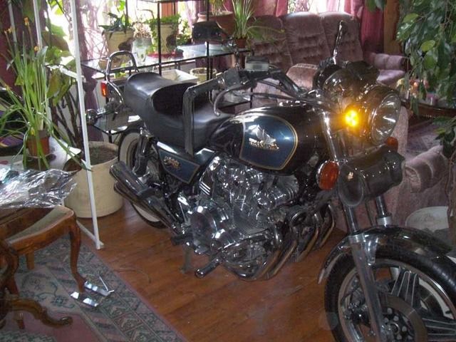

Voihan tässä alentua lämmitettyyn talliin, mut ois se talvella kiva katella mopoa tuossa vieressä.

Kiitokset kaikille kommenttien antajille, itsellä lähinnä juuri nuo paloturvallisuusjutut ja hajuhaitat mietinnässä, ei ole aikaisemmin tarvinnut säilyttää pyörää ns. asuintiloissa...
Tuosta kuvasta ei oikein saa kuvan tilan koosta, mutta se on noin 20 neliötä, ajattelin laittaa pyörän tuohon baarinurkkauksen eteen ihan jalalle seisomaan.
Öljyt jätän koneeseen, mutta bensat lasken pois tankista ja käytän kaasarit tyhjäksi, vai pitäiskö tankki ottaa kokonaan pois? Entä mikä tarkoitus on jonkun ehdottamalla pakoputken tukkimisella?

Itsekin ajattelin samaa talvisäilytysideaa. Ovesta mahtuisi sujuvasti tulemaan pyörä suoraan olohuoneeseen. Ainut mikä vähän mietityttää on bensanhaju. Jos ajelisi tankin tyhjäksi tai tyhjentäisi sen, mutta aina sitä vähän kuitenkin jää ellei irrota koko tankkia.
Olisihan se sisustuselementti siinä missä muutkin. Ja fengshuit olisi kohillaan kun japanilainen pyörä seisoisi olkkarissa
Kaveri raahasi aikoinaan gsx750 suskan rintamamiestalon yläkertaan kierreportaita pitkin. Kotitalo oli kuitenkin kyseessä, on se ollu näky kun, vanha äitee oli toisessa päässä. Oli ollut pirunmoinen urakka, vaikka vanteet ym.ylimääräiset kevennetty. Mutta niinpä susna talvehti siinä sängyn vieressä lämpimässä.
Sama kaveri myöhemmin Hesassa asuessaan kantoi kämppiksen kans 1100e:n suzukin kerrostalon toiseen kerrokseen. Ei ihan onnistunut ajoitus, tietysti sattui joku asukas portaikkoon asiaa ihmettelemään. Mutta kukaan ei valittanut ja pyörä oli talven eteisessä.
Moikka! Itse olen pitänyt pyörää montaa vuotta sisällä ns työhuoneessa. Bensa tosissaan "tuoksuu" koko talven jos tankkia ei ota irti (en ole joka vuosi kerinnyt tekemään sitä!). Hyvä puoli on tietys se ettei ole niin suurta kynnystä tuunata pyörää talven aikana.
80cm oviaukko ei ole mikään leveä. Montaa kertaa vuodessa en viitsi raahata pyörää edestakaisin eli jos joulukuussa tulee hyvät ajokelit viikoksi pysyy pyörä silti sisätiloissa :-(

Toivotaan että ei tule hajuhaittoja, tein alla olevat jutut:
- Tyhjensin tankin
- Käytin kaasarit tyhjiksi niin että pyörä ei enää jaksanut käynnistyä
- Akku kokonaan irti ja varaston hyllylle
- Pakoputken pään tukin
- Öljyt/nesteet jäi koneeseen

moni pyörä haisee bensalle sen takia, kun tankin huohotinaukon on auki, kannattaa laittaa niiihin pyörä alle tuleviin letkuihin tulpat.
Mietinkin tuota tänään kun minulla oli tankki irti ja huohotinletku heilui siinä mukana... en tukkinut sitä kun ajattelin että en varmasti muista enää keväällä tukkineeni sitä ja se jää sellaiseksi..
Mutta kiitokset vinkistä, taidan kuitenkin tukkia sen niin saan minimoitua bensan käryn...
Pyörä on ollut nyt jokusen tunnin saunakamarissa ja hetki sitten käytyäni siellä nuuhkimassa, ei ainakaan vielä ollut mitään havaittavaa bensan tuoksua. onneksi.

Maketkulle kysymys: Oletko käynyt haistelemassa tilaa lähiaikoina? Onko ylimääräisiä tuoksuja?
Itsellä vanha FZR pitäisi ottaa sisälle säilöön. Ainoa järkevä paikka löytyi vanhempien omakotitalon kellarista. Faija vain oli sitä mieltä, että pyörän voi sinne viedä, jos bensaa ei pääse haihtumaan huonetilaan. Paloturvallisuussyyt mielessä. Säilytyspaikka olisi kuiva ja lämmin. Lämminvesivaraajan vieressä, joten lämpötila jatkuvasti n.27c.
Ajattelin, että jos ajan tankin tyhjäksi niin, että sammuu. Sen jälkeen yritän käynnistellä, jotta viimeisetkin rippeet poistuvat. (poistuvatko?) Sitten ilmastointiteipillä huohotinletkun pää umpeen ja pakoputkeen tuppo, kuten aiemmassa viestissä kehotettiin. Akku tietenkin vielä irti. Voinko näiden toimien jälkeen olettaa, että bensa ei haihdu huoneilmaan?
Ottaisin muuten tankin irti, mutta minun FZR:ssä on tankin irroitus tehty todella hankalaksi. En keksinyt mitään keinoa, jolla bensatankin päällä olevan muovikatteen saa pois ilman rikkomista.

jos pyörän alla sattuu olemaan lattiamatto eikä laminaatti, ni kannattaisko laittaa jotain renkaidenki alle eikä pelkästään sivutuen/keskituen alle..
eli jääkö kumista jäljet lattiaan, olipa se mitä materiialia tahansa,  jos kumi seisoo puoli vuotta samassa kohdassa?
ainaki autokaupoissa usein näkee lattiassa selkeitä renkaan jälkiä..
