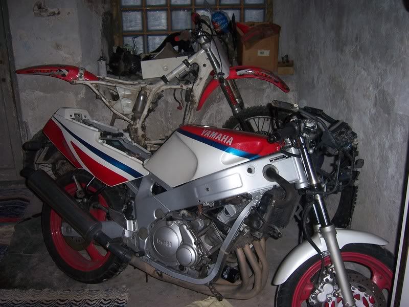

pyörä on fzr 600 ja vanteet ajattelin puhaltaa + kiillotustahnalla ja koneella kiillottaa + lakata paksulti?
Mitähän lie ainetta nuo vanteet?
Ja tosiaan sen rungon meinasin päältäpäin puhaltaa + swingin,onkohan tuommonen ihan mahdoton idea? Kaikki meinasin sitten puhalluksen jälkeen tahnalla ja laikalla hieroa kiiltäväksi ja sitten lakkaa reilusti?
Kestääköhän kiilto vai meneekö heti rumaksi ?
Nii ideanahan siinä puhalluksessa on että saan vanhat maalit pois ja tasottuu naarmutkin samalla hieman, sitten vaan paljon aikaa käyttäen hinkkaa kiiltoa pintaan, Pitäis vaan tietää että kestääkö kiilto onko kukaan kiillottan tällä menetelmällä mitään?
Kertokaa ihmeessä jos on ideoita, kytkinpuolen posket meinasin kiillottaa myös ja samaten eturattaan suojan ja magneeton suojan.

Jep ilmeisesti ne vanteet on sitten maalattava
no ei se niin vakavaa kävi vaan mielessä kuinka nätti olis tullu jos olis ollu kiiltävät vanteet, no niiden sivuposkien kiillotus vielä on ainakin edessä ja mitäs mieltä olette siintä swingin puhaltamisesta ja kiillottamisesta? ja rungon puhaltamisesta ja kiillottamisesta?Onko ne mahdollisia vai vedetäänklö nekin tahnalla?
