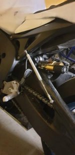

Noniin! Wetterit on systeemissä, ja potikat asennettu pyörään kiinni, sähköpuoli vielä hoitamatta.
Meni perkele 4 tuntia löytää sovelias spotti takaiskarin sensorille. WhatsApp Image 2020-05-02 at 21.19.11.jpgWhatsApp Image 2020-05-02 at 21.19.11 (1).jpg
Sippe sanoi:
Meinaatko että pitäisi olla enemmän iskarin suuntainen, tai 90° swingiin nähden?
Tossa alkoi vaihtoehdot vähä loppumaan kesken, ku joko ei ollu spotteja minne sen saisi kiinni ilman vitunmoista kikkakuutosta, tai sitten sen sai vaivatta kii hyvään asentoon ja sit laskeskeli siinä että potikasta loppuu varren pituus kesken.
Tossa spotissa missä se on, ni mitä tossa paperilla ynnäilin neljällä eri painumalla mitattuna ni potikka käyttää 68mm/75mm liikeradastaan, ja ainaki ensimmäinen 40mm takarenkaan liikkeestä tuli suhteellisen lineaarisesti myös potikan varren mitassa ilmi. Suhdeluku takarenkaan/potikan välillä oli 0-15mm välillä 2.58 ja 15mm-40mm välillä 2.61. ... joten ihan täysin lineaarinen mittaus ei tule, mutta aikalailla olosuhteisiin nähden tarpeeksi lähelle.
Oisin halunnu huomattavasti pystympään tuon sensorin joo, mutta tosiaan alko järkevät paikat loppuu kesken.

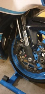

Ainii, kiitti Scuuba putkiklemmarivinkistä. Etusensorin asennus meni vartissa nappiin. :thumbup:
