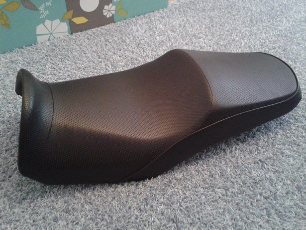

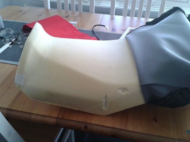

Tässä vielä istuin ennen projektin aloitusta:

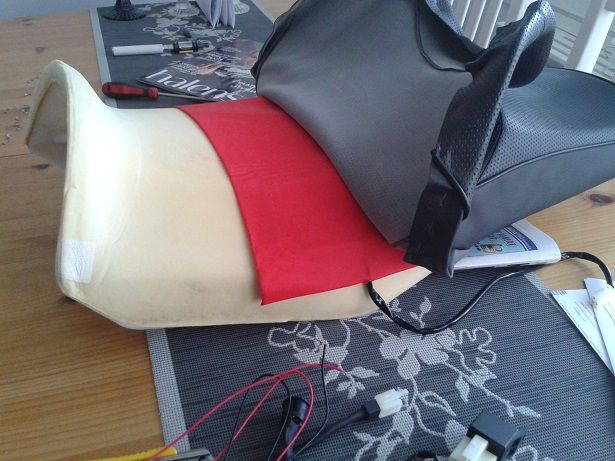

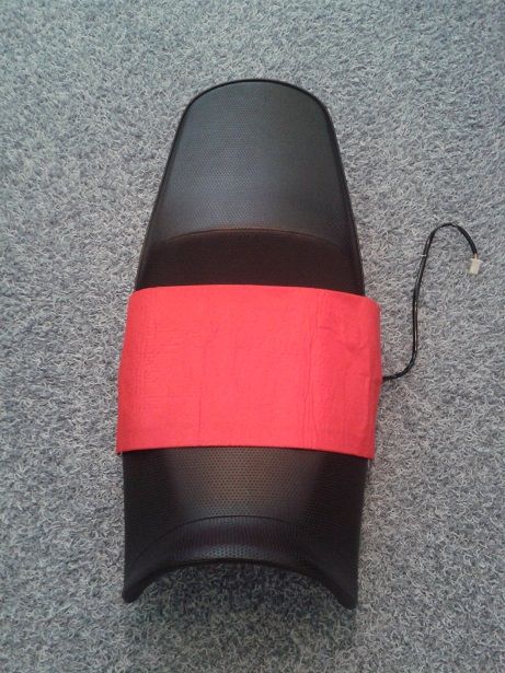

Ohjeissa tuo matto suositellaan asennettavaksi penkin pituussuuntaisesti. Aikani sovittelin mattoa penkin päällä ja tulin siihen lopputulokseen, että matto on parempi laittaa poikittain. Tällöin pelkääjän kohdalle ei mene turhaa lämmitystä (veljeni siis varmaan ajelee tuolla yksikseen) ja tärkeimpänä, että lämmitys ei kohdistu pelkästään lapsentekovälineisiin. Poikittain tuo matto lämmittää paremmin pakaroita..

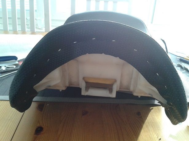

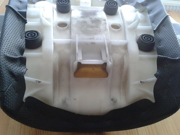

Aloitin ottamalla vanhat hakaset penkin n. puolesta välistä eteenpäin pois.
Työ onnistui helposti talttapäisellä meisselillä. Taitoin istuimen päällisen taakse, jotta sain tilaa lämmitysmaton asennukselle. Jätin siis tarkoituksella päällisen osittain kiinni, koska kaikkien hakasten poisottaminen olisi ollut turhaa ja toisaalta päällinen pysyy oikeassa asennossa ja kohdassa.
Mattopuukkoa piti näyttää aika vähän. Toinen kohta oli johdon läpiviennin upotus ja toinen maton sisällä olevan termostaatin pieni syvennys. Termostaatti tosiaan jäi vähän huonosti istuimen reunan tuntumaan, mutta tuon syvennyksen jälkeen se ei tunnu ja näy juuri ollenkaan.

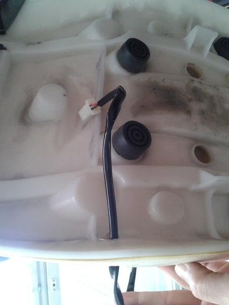

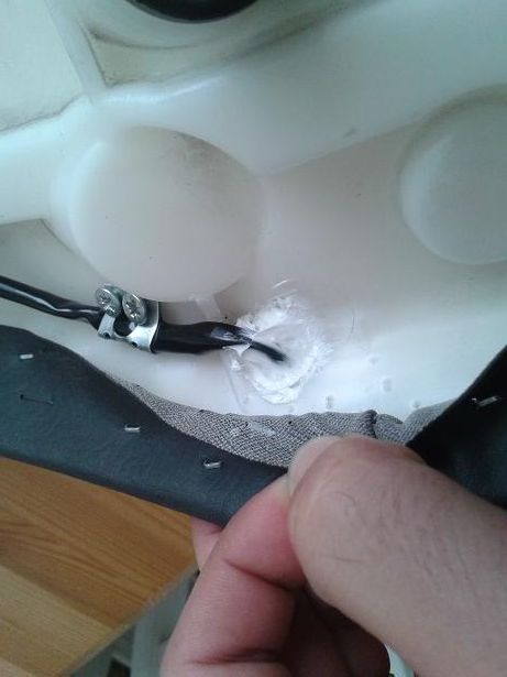

Johdon läpivientiä varten porasin 16mm terällä reijän penkin kupeeseen.

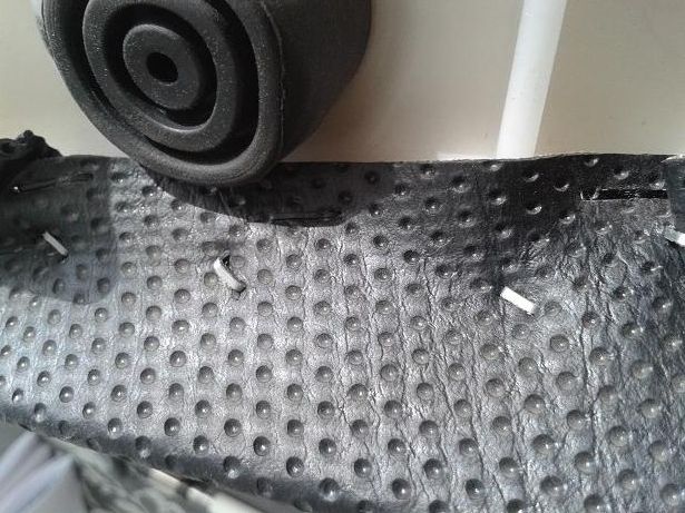

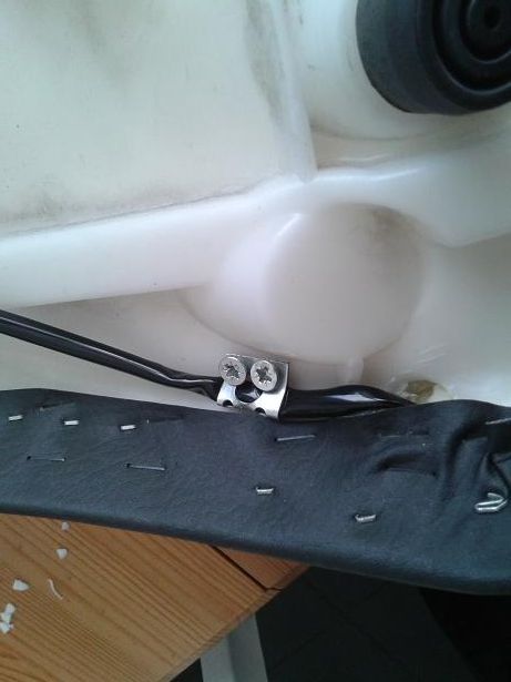

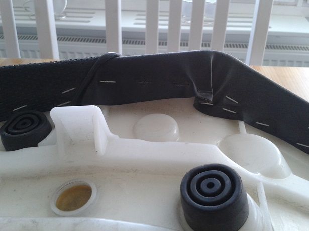

Istuimen päällisen kiinnitin takasin hakasilla. Tallista löytyneet hakaset olivat paljon kapeampia kuin vanhat, mutta sillä ei liene suurempaa merkitystä.
Johdolle vedonpoistaja:
Ja läpivientiin saniteettisilikonia:

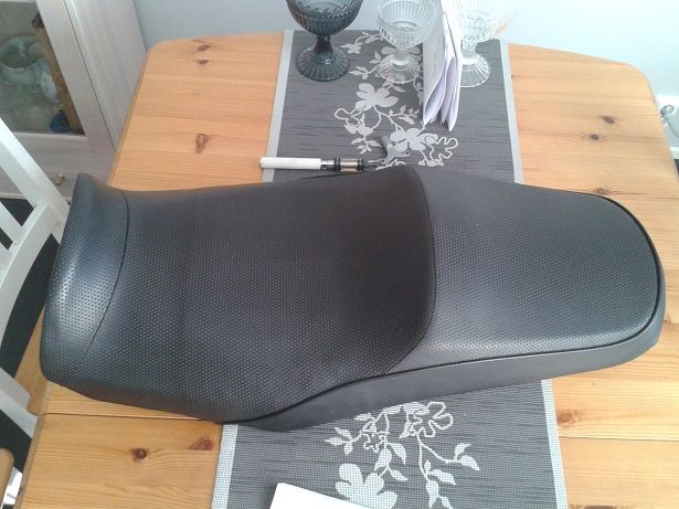

Ja sitä myöten projekti valmistui.
Istuimessa näkyy lämmitysmaton reunat, mutta sillä ei ole merkitystä. Mattoa varten olisi voinut kaivertaa vanhaan pehmusteeseen syvennyksen, mutta oikeiden työvälineiden puutteessa jätin sen tekemättä. Mattoa en myöskään liimannut kiinni koska pehmuste ja matto tarrasivat hyvin kiinni. Ei siis liiku minnekään..
Käyttötestin jälkeen totesin että hyvin ja laajalle lämmittää.. Kulut olivat n. 40 euroa.
