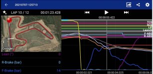

Kuluneella kaudella aloin jostain syystä hidastella näköjään vähän enemmän.
Alkuvuonna jarrut oli ,9 tuntumassa mutta kun piti koittaa ajaa vähän kovemmin :doh:
Ainoa mitä tuosta seurasi oli sisääntulonopeuden mahalasku ja kierrosaikojen kärsiminen.
Ykkönen ja Palmas pyöri siellä 1-1,15 haarukassa mutta siltikin tuntui että olisi voinut vielä vähän puristaa alussa lisää.
Marko FZS pentele vinoili kun Rotax syöksyy kuski kyydissään, takarengas viipottaen ohi ja sekunnin kuluttua oltiin parkissa keskellä kaistaa.
Oisko niin, että noissa riisipaahtimissa ei ole jarruja?
Siks ne menee niin kovin. +200 kiloa Italian ihmettä on varusteltu planeetan pysäyttimillä :D

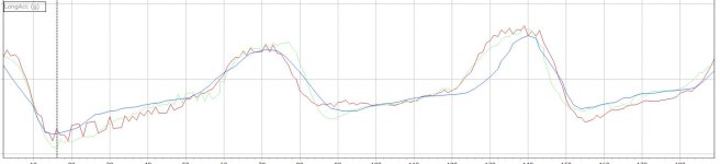

Tossa kuvakaappauksena Alastaron kolmen ekan mutkan jarrut kolmelta eri kierrokselta, kolmelta eri vuodelta ja kahdella eri pyörällä. Saa arvata minkä värinen käppyrä on nopein tolla pätkällä. Kierrosajoissa eroa hitaimman ja nopeimman välillä on n. 4sekkaa ja tolla pätkällä n. 0,65s.
Huippuarvot:
Punainen: 1,23g
Vihreä: 1,38g
Sininen: 1,1g

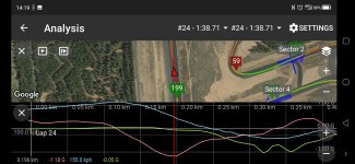

T1mppa sanoi:
Tässä pari todistusaineistoa. Vertailua Isä Nitrouksen random kierros vuodelta 2018. Hänellä 1000cc ja mulla 600cc.
Nitrous on kirkkaampi viiva ja minä haaleampi.
Ykkösmutka:
Nitrous: -1.02G
T1mppa: -0.85G
Ei taida olla ihan vertailtavissa nuo g-voimat eri laitteiden kesken, mulla on -1,23G ykköseen, Palmasiin ja Lemminkäiseen ABS oli noissa toiminnassa eikä etu-ABS mielestäni mennyt päälle (R1 2015), sillon kun se kytkeytyy menee yleensä jarru pitkäksi. Vaikea uskoa että mulla olisi noin kovat jarrut, vaikka perä aina välillä vaelteleekin. Laitteena Garmin GLO 10hz.
Jaa on tuolla näköjään Nitrolla -1.38G parhaimmillaan, joten ehkä mahdollista ja kun vilkaisin pyörän dataa niin etu-ABS oli sekunnin päällä ykkösen jarrussa, lienee nuo -1,23G hidastuvuudet aikalailla maksimit tämän R1:n ABS:n kanssa.

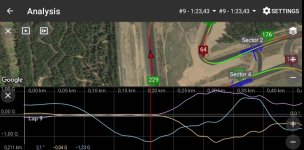

okvp sanoi:
katso liitettä 24513
Ihan tontilla toi on. Pyörän geometrianin vaikuttaa aika paljon keulan kantavuuden lisäksi. Se mikä tossa pistää silmään on, että jarru alkaa pehmeästi ja jarruvoima lisääntyy taittoon asti. Nopeemmin vaan täydelle jarrulle niin saa jarrumerkkiä siirreltyä aika paljon
PrivateeR sanoi:
Mahtaako nyt olla sulla "combined G-force" eikä "longitudinal G-force" ?
Ei ole combined päällä, Nitrolla oli näköjään 1,38 max, joten on tuo aika paljon löysempi siihen nähden ja kun nyt tarkistin pyörän datan niin etu-ABS oli käynyt päällä sekunnin ajan, joten tuo 1.23 lienee aikalailla maksimi tuolla 2015 R1:llä ABS päällä, jos tuo nyt sitten näyttää oikein G-arvot.
Mulle on ehkä tullut tuo pehmeä aloitus ABS:n takia, se tahtoo kytkeytyä päälle, jos jarrun nykäisee liian terävästi päälle. Pitää kiristää aloitusta, tosin linjojen venähtäminen on se minun pahin ongelma ajamisessa.
Olen ABSia pitänyt päällä turvaverkkona, vaikka olenkin jostain jenkkifoorumilta tmv. lukenut että se ei ehdi pelasta trail-brakessa slickseillä ajettaessa ts. ovat jarruttaneet trail-brakessa etusia alta vaikka on ollut ABS päällä.
Liian herkkä ABS kyllä herkästi pilaa ton jarrun alotuksen. Trail brakingin osalta ABS on aika voimaton, jos pyörä ajetaan kaarrenopeudella luistolle niin ei se ABS enää oikein pysty jarruvirhettä pelastamaan. Jos ABS toimisi rata-ajoon täysin optimisti, ei se kävisi ikinä päällä, jos kuski ei tee virhettä, mutta ihan vielä ei sähköaivo kaikkeen pysty (ja tehtaat jättää koodiin vähän turvamarginaalia).
Ja ennen kuin se yks kaikkitietävä tulee taas pätemään niin sanottakoon sen verran säätötekniikasta, että teoriassa helppoa, käytännössä todella haastavaa optimoida labiiliin optimiin.
Varsinkin jostain +200kmh nopeudesta aloitetussa jarrussa kannattaa muistaa ilmanvastuksen aiheuttama hidastuvuuden lisäys jarrun alussa, joka on tuosta mainitsemastasi lukemasta ehkä noin kolmasosa. Eli tuossa tapauksessa vain kaksi kolmasosaa tuosta maksimihidastuvuudesta tulee varsinaisesta etujarrun käytöstä.
Yksi ongelma kovassa jarrun aloituksessa on se, että jos pää on tottunut maksimissaan +-1G hidastuvuuksiin, niin paniikkimoodi menee helposti päälle siinä vaiheessa kun hidastuvuus alkaa ylittämään tuon, ja alitajuinen pelko yksinkertaisesti estää jarrun tehokkaamman käytön.

Ilmanvastus toki selvä asia ja varmasti paremmat kuskit osaavat toimia tehokkaammin purjeena. Tässä on kuitenkin jarrudata niin kuin R1:n CCU on sen tallentanut alussa, jarrupaine (sininen käyrä) nousee, mutta sitten se tipahtaa ja nousee taas, en tiedä tekeekö ABS sen vai minä, digitaalinen F-ABS näyttää sen kun etupyörän ABS kytkeytyy päälle (tai ainakin pitäisi näyttää), silloin jarrupaine putoaa jyrkästi. ABS:n kytkeytyminen jarrussa tuntuu sille kuin pyörä ei pysähtyisikään kunnolla, olen esim. ajanut ykkösen läpi suoraan sen takia, voi tietysti olla vain tunne.
Oliko sulla bemarissa ABS päällä silloin kuin ajoit sillä?
Nyt mä sen keksin. Taas ollaan katseltu dataa ravihevosen silmälaput silmillä :|
Vaikka oon ajanut tuon kierroksen nopeiten, niin siinä edessä on varmaankin ollut joku toinen kuski. Muistan, kun ykkösmutkaan usein "ajelin yhdellä kädellä", koska etummainen ajeli sen niin paljon hitaammin. Tämän takia, en jarruttanut mahdollisimman myöhään ja kovaan, koska muuten olisin osunut edessä ajavaan pyörään keskellä ykkös mutkaa. Siksi pienet G-voimat.
Katselin taas vähän datoja.
Samana päivänä oon yleensä ajanut ykkösmutkan jarruun yleisimmin noin 1G voimalla. Maksimi oli 1.10G.
Alla vihreä on nopeus ja violetti on G-voimat. Leveämpi väri on katseltava kierros ja haaleampi on vertailukierros.
Vertailukierros on 0,04 sekuntia hitaampi tuolla pätkällä.
Historiaa kun katselin, niin sekalaisista kierroksista löysin yhden, joissa G on ollut -1.26G. Sama pyörä. Eri penkki, keula, takaiskari ja etujarrupalat. Vertailukierros on 0.33 sekuntia nopeampi tuolla pätkällä.
Silti tolla 0.85G jarrulla on menty aikaisen kovaa. Ehkäpä se edessä oleva kuski on auttanut, että oon ottanut äijää kiinni ennen kakkosmutkaa ja ehkä yrittänyt ohi 2-3 välissä? :)
Nitrous sanoi:
Huippuarvot:
Punainen: 1,23g
Vihreä: 1,38g
Sininen: 1,1g
Punainen on nopein?
Punainen ja vihreä on 1000cc ja sininen 600cc? :)
T1mppa sanoi:
Punainen on nopein?
Punanen ja sininen sadasosalleen sama aika tolle pätkälle. Vihreä selkeästi hitain. Vihreä ajettu kawalla ja kaks muuta Suzukilla, eli tonnarilla kaikki.
