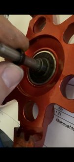

Eli se on tuo osa jota oon luullut ohjuriksi aluksi ja sitten katkenneeksi kytkimen ohjaustapiksi:kääk:
En viel ennen iltaa pääse pyörän luo mut pitää yrittää kaivella tuo koko jostain selville ja tilata

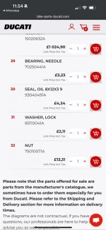

Edit2 sehän löyty kun katso vaihdelaatikko osiosta eikä kytkin osastosta. Eikö se oo tuo numero 30?
