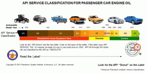

edit. tuo liite piti vielä laittaa. Varmaan ollut täällä aikaisemminkin.
    61,3 KB · Katselut: 94
