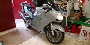

Sunnuntaina pro-oilerin ja gps:n purkaminen vanhasta busasta ja asennusta uuteen. Asennus jatkui maanantaina.
Tiistaina sitten LT:n tyhjäkäyntimoottorin vaihtaminen, aika savotta putkaa katteet pois ja sen jälkeen tankkia 10cm ylöspäin jotta tuohon pääsi kiinnin. Kasausvaiheessa sitten yksi radiorauskun liittimistä oli ongelmallinen,
ei mennyt pohjaan ennenkuin tajusin painaa kunnolla. Samalla korjasin GROM:in liitännän niin että audio in ja usb lataus toimivat, oli jääneet väärään liittimeen. Tänään vanhan busan jarru ja kytkinnesteiden vaihto, siitä saa joku huippupyörän, täydellä huoltokirjalla.
